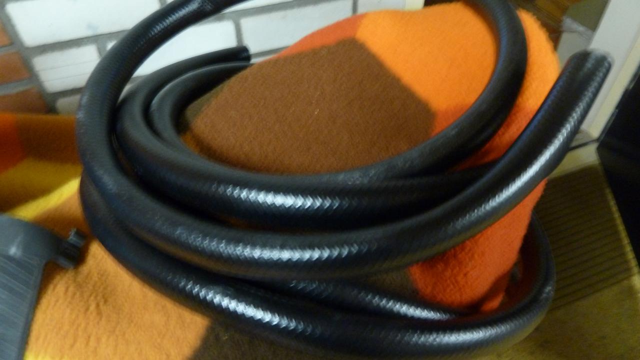

Eenmaal een 40 mm pvc pijp erin leggen op 80cm diepte en je plantjes hoeven er nooit meer uit.
Ik heb het gelijk bij de bouw gedaan.
Die buis heb ik ook door de tuin en de kruipruimte.
Maar als ik het weer moest doen, kocht ik dikke, flexibele waterslang die je tegenwoordig bij de bouwmarkt kunt krijgen. Veel steviger, meer ruimte om er meer kabels doorheen te schuiven en probleemloos alle kanten op te buigen.
aangepast door Eduard07
inderdaad had beter geweest
bij mijn zit ie in een gewone electrapijp jammer genoeg :mad:
