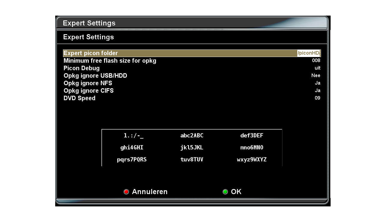

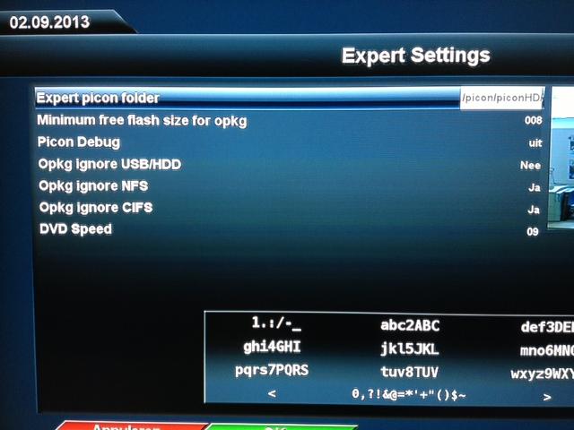

Bij expert alleen de map naam picon/piconHD
ignore USB/Hdd :op nee

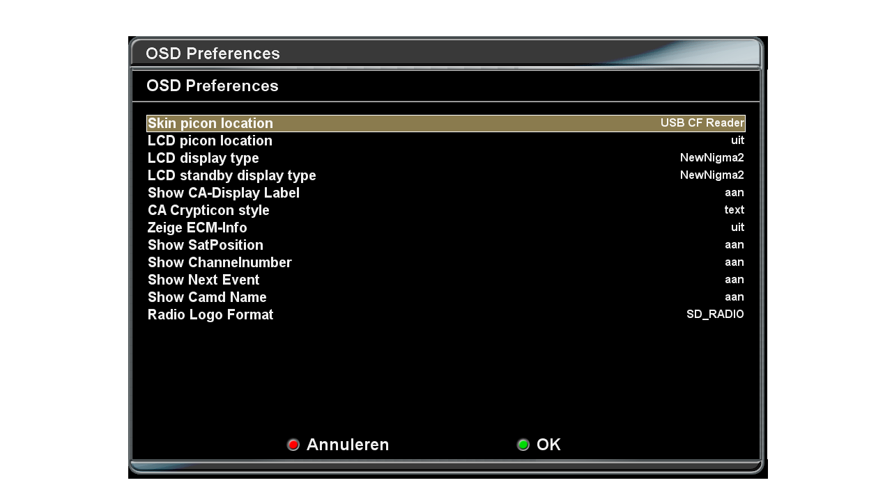

Bij OSD settings de USB selecteren (kan even duuren voordat dit is te selecteren.) hij moet hem eerstg zien???
je moet nergens een pad noemen.

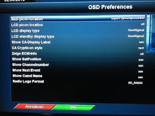

even mijn instellingen vermelden:
expert setting: expert picon folder: /media/usb/picon
ignore usb/hdd    uit
picon debug: uit
osd preferences
skin picon location expert(/media/usb/picon)
lcd picon location   expert(/media/usb/picon)
zenderlijst menu - instellingen weergave kanaalselectie - picons weergeven - ja
                                                                                            picon pad  :  /media/usb/picon

Wat ik ook probeer, ik krijg maar geen Ziggo picon's weergegeven met Newnigma. Het gekke is wanneer ik Astra 19 picon's via Newnigma feed installeer, deze wel gewoon werken. Ik heb het aangepaste ziggo picon's uit het DVB C sectie ook al uitgeprobeerd, maar ook zonder resultaat. Mijn instellingen:
