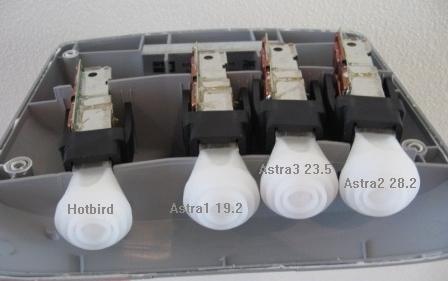

Sprietje Geplaatst: 1 september 2013 Delen Geplaatst: 1 september 2013 Beste Eduard07 Wat ben je jan-theo nu toch allemaal wijs aan het maken en hem nog verder van huis te brengen.LNB 2: 23,5 is helemaal niet de middelste kop op de schotelarm. Dat is de Astra 19,2, zie de bijlage. Die zit precies in het midden van de doos en precies boven de schotelarm. Hiermee bepaal je de kijkrichting van de schotel. Verder geef je aan dat de kop van de Astra 19,2 naar beneden gekanteld moet worden zodat de kop van de Astra 2 omhoog gaat. Hoe moet jan-theo dat doen? Dat kan alleen maar door de gehele schotel te kantelen maar die info geef je niet en bovendien is dat helemaal niet zo eenvoudig uit te voeren. Ook is het bij een Triplesat waar slechts 3 smalle koppen in zitten die tegen elkaar staan al helemaal niet zo noodzakelijk, dat de gehele schotel gekanteld moet worden. Dat levert wel signaalwinst op bij de Multytenne waar 4 koppen in zitten die dan ook een stuk verder uit elkaar staan.Zou je de Triplesat al willen kantelen, dan is het toch ook nodig te weten hoeveel en dat kun je pasbepalen als je weet waar jan-theo woont. Dat het beter is nadat je signaal op alle drie de satellieten hebt, de schotel te fijntunen op de Astra23,5 dat is helemaal juist want voor die satelliet heb je het meeste signaal nodig. Al met al een advies aan jan-theo waarmee hij alleen maar verder van huis af raakt. Link naar reactie Delen op andere sites Meer opties om te delen...

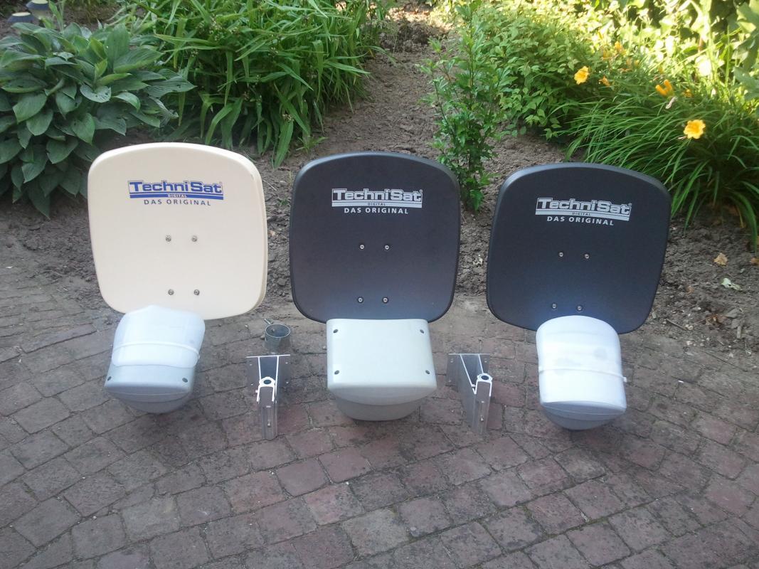

Sprietje Geplaatst: 1 september 2013 Delen Geplaatst: 1 september 2013 Beste jan-theo De breedte van de kop (doos) is afhankelijk of het een Triplesat (of Multytenne) met één of met tweeaansluitingen is. Dit kun je in de bijlage zien. Middelste schotel is het breedste en is er een met twee aansluitingen, de twee buitenste zijn smaller en hebben maar één aansluiting. Ze moesten die doos breder maken omdat er twee 4/1 diseqc-switches in moesten, bij de single-uitvoering maar één. In die grote plastic doos zitten 4 koppen bij de Multytenne waarmee je ook de Hotbird kunt ontvangen. Bij de Triplesat hebben ze de kop van de Hotbird weggelaten. Daar zitten dus maar 3 koppen in die allemaal aan één kant zitten zoals je op de foto in het vorige bericht kunt zien. Had je de elevatie van de schotel nu wel of niet versteld? De parameters van BVN zijn: Astra 19,2 Freq. 12.515H SR 22.000 FEC 5/6 DVB-S Link naar reactie Delen op andere sites Meer opties om te delen...
jan-theo Geplaatst: 1 september 2013 Auteur Delen Geplaatst: 1 september 2013 Beste "Sprietje" Ik moet eerlijkheidshalve toegeven dat ik ook de elevatie heb aangepast naar de beste stand volgens de Sat-finder. Op basis van de laatste door jou gepubliceerde foto ga ik er van uit dat ik in het bezit ben van de middelste. Deze heeft inderdaad 2 aansluitingen, waarvan ik er overigens van uitging dat het niks uitmaakte met welke van de 2 ik de verbinding maakte!! Is deze aanname correct? Ik ga morgen weer aan de slag. Heel erg vriendelijk bedankt. M.v.g. Jan-Theo PS Heb overigens een gele kaart gekregen ivm. plaatsing in verkeerde rubriek. Zal volgende keer beter opletten. Link naar reactie Delen op andere sites Meer opties om te delen...

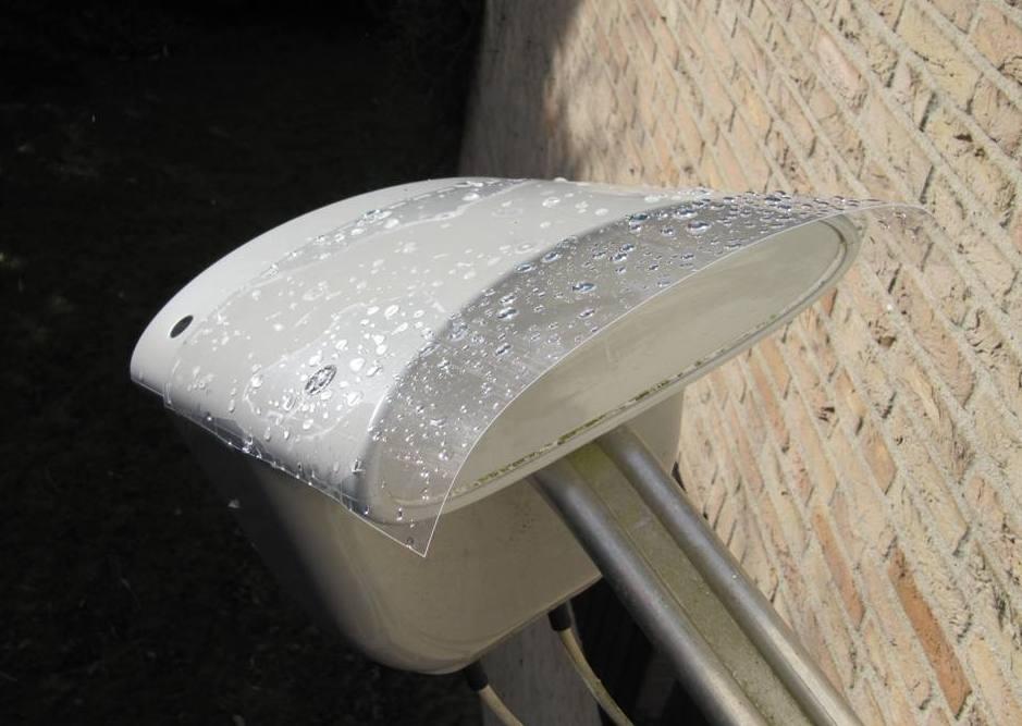

Sprietje Geplaatst: 2 september 2013 Delen Geplaatst: 2 september 2013 (aangepast) Beste jan-theo Bij de Technisat schotels is geen gradenverdeling aanwezig om de elevatie in te stellen.Bij Technisat moet je de schotel afstellen met een hoekmeter zoals in de bijlage van Technisat is aangegeven.Nu zullen de meeste mensen geen hoekmeter hebben maar je kan de schuinte ook afstellen met een waterpas. Ik heb het voor je uitgerekend voor Sterksel. Als je de waterpas aan de voorzijde tegen de schotel plaatst, moet de bovenzijde van de schotel 24mm vrij liggen van de waterpas als je deze zuiver verticaal houdt. Met deze schuinte zul je de Astra 19,2 snel vinden. Daarna natuurlijk de schotel fijntunen op de Astra 23,5 op maximale signaalkwaliteit. Een satfinder is eigenlijk niet nauwkeurig genoeg voor een Triplesat. Tip:Maak een regenkapje boven de lnb. Hiervoor kun je een helder voorfront nemen van een ringbandboekje die ze op kantoor gebruiken die je met plakband of tirewraps vastzet, zie foto’s. Hierdoor houdt je meer signaal bij regen omdat het venster van de lnb niet zo makkelijk nat wordt. Maat A=6cm, maat B=9cm 2 september 2013 aangepast door Sprietje Link naar reactie Delen op andere sites Meer opties om te delen...
