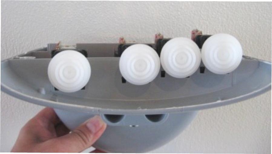

satdr Posted September 2, 2013 Posted September 2, 2013 Ik heb een twin 4 op mp overgenomen van iemand, bij thuiskomst kwam ik erachterr dat de lnb "rammelt" Er zit een los onderdeel in. Als ik de 4 schroeven los haal dan krijg ik de 2 losse kappen niet van elkaar. Voor dat ik geweld ga gebruiken vroeg ik me af of dit klopt? Zitten ze gewoon beetje vast geplakt aan elkaar of hoort dit? Vu+ Ultimo4k 1 FBC DVB-C en 1 FBC DUAL DVB-S2X OpenPli 7

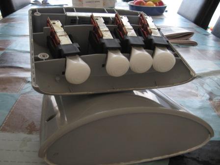

Sprietje Posted September 2, 2013 Posted September 2, 2013 Beste satdr De twee delen van de lnb zijn inderdaad aan elkaar gelijmd/gekit. Ik heb twee foto’s toegevoegd waarbij je dat wel een beetje kunt zien. Ook het venster waar de lnb’s achter zitten is gelijmd/gekit, zie de kleine foto. Dit is natuurlijk gedaan om de zaak goed waterdicht te maken. Je zult dus behoedzaam te werk moeten gaan om de twee helften van elkaar af te krijgen.Wil je er wel op letten bij het dichtschroeven, dat je nieuwe O-ringetjes gebruikt onder de vier schroeven en dat je ze niet al te vast aandraait. Je zou de eerste niet zijn waarbij de kap scheurt door het te vast aandraaien. 1

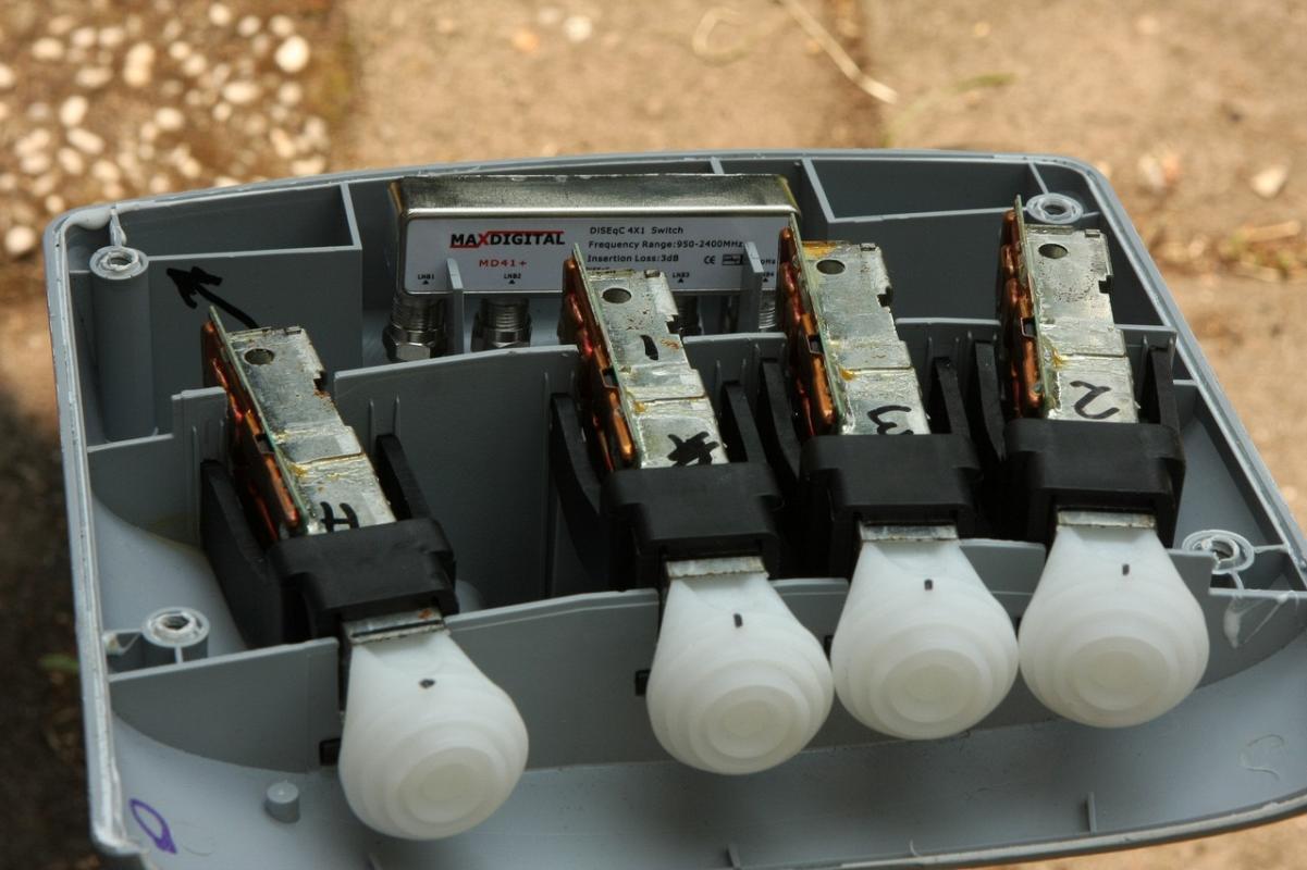

satdr Posted September 2, 2013 Author Posted September 2, 2013 As ik zo de foto's zie zitten de lnb's wel aardig vast op hun plek, grote kans dat de switch beetje los zit.... Vu+ Ultimo4k 1 FBC DVB-C en 1 FBC DUAL DVB-S2X OpenPli 7

satdr Posted September 2, 2013 Author Posted September 2, 2013 Te laat... Nou maar hopen dat ie waterdicht blijft idd, gewoon lekker veel sanitairkit gebruikt. Het rammelen kon idd niet veel kwaad, waren de disecq schakelaars die beetje los zaten, ook maar een kloddertje kit gegeven. Zitten wel heeeeele dunne coaxjes tussen de disecq's en de lnb's trouwens, zou daar nog wat winst gehaald kunnen worden? En ik dacht aan een dunner raampje voor de lnb's? Van een dunnere emmer ofzo? Of zou dat allemaal niet zoveel schelen Vu+ Ultimo4k 1 FBC DVB-C en 1 FBC DUAL DVB-S2X OpenPli 7
Sprietje Posted September 2, 2013 Posted September 2, 2013 (edited) Beste satdr Nou over die dunne coaxkabeltjes hoef je je geen zorgen te maken. Die zijn zo kort, dat het in het verlies gemeten niks uit maakt. Dikkere kabels zijn niet goed te buigen in zo’n kleine ruimte. Er zijn wel mensen geweest die de diseqc-switches vervangen hebben door een Spaun 4/1 diseqc-switch. Die schakelen heel snel en hebben minder verlies.Ik geloof echt niet dat een dunner venster minder verlies geeft. Verlies wordt gegeven door regendruppels die op het venster zitten, vandaar ook een regenkapje. Zou je voordat je hem dicht maakt eerst nog eens wat foto’s willen maken, graag precies recht van voren precies ter hoogte van de lnb’s. Als het kan niet met een groothoeklens, zoals de bijlage maar dan nog vanuit een iets lagere positie. Edited September 2, 2013 by Sprietje
