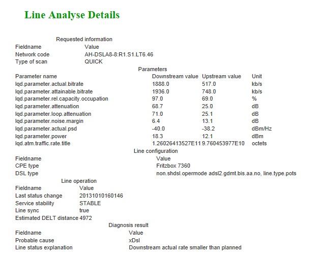

Ze hebben gisteren een upgrade uit gevoerd naar bijna 2mbit (zie afb. vorige post)
Wat blijkt mijn oude modem doet het ook weer op de lijn.
Het modem traint alleen in op ong. 1.4mbit ,maar de verbinding blijft stabiel.
Begin haast te denken dat er toch iets in de centrale gedaan is, waardoor laatst de lijn uit zichzelf weer terug kwam.
Kan iemand hier iets mee ??

Edpnet heeft het bijna af gehandeld.
Ik mag het modem voor 99, euro overnemen.
Ze blijven echter volhouden dat alles door mijn modem is begonnen, deze zou niet goed zijn.
Edpnet::::
Intern werd het dossier voorgelegd aan de Helpdeskverantwoordelijke en is de oorzaak
van het probleem te wijten aan de niet correct functionerende modem.
Belangrijk is dat van bij het begin dit toestel dan ook als oorzaak wordt
uitgesloten.
Finaal is gebleken dat de modem alsnog de oorzaak
is van het slecht functioneren van de diensten.
Ik heb in het kort het volgende nogmaals opgesomd.
Uw verklaring zou opgaan, als ik niet een rechtstreeks vergelijk
had met mijn tweede lijn waar beide modems gewoon goed werken.
Ik heb NU ook gewoon een verbinding met het oude modem, dit zou
volgens uw medewerker dus niet mogelijk kunnen zijn.
Beide modems halen op alle twee de lijnen aangesloten per lijn
dezelfde waardes/prestaties.
Er is dus geen sprake van een defecte modem.
Heeft er nog iemand een suggestie om ze op andere gedachten te brengen.
aangepast door looney2

Ik heb ze als reactie dit toe gezonden:::
Dus de 3 modems waarmee ik voor mijn vakantie getest heb zijn allemaal defect?
Als ook het nieuwe modem (aan geschaft en dus nog niet  gebruikt) dat ik van een collega heb mogen
lenen om te testen?.
Ik snap dat u het eigen personeel wilt verdedigen maar dit is gewoon lachwekkend.
Het test modem is pas ontvangen nadat ik weer een verbinding kreeg, dus
het probleem met de lijn was toen al opgelost. Voor deze tijd was er helemaal
niets uit te lezen op de lijn (zoals aangegeven door de helpdesk) hierdoor kon
ik zelf ook niets oplossen/analyseren.
Het feit dat mijn eigen modem andere waarden meet geeft aan dat het een
modem van een andere fabrikant betreft. Niet dat er problemen zijn.
Het klapperen/flapperen van de lijn kwam omdat er minder dan 0.3mbit
overbleef met de linksys configuratie(zo ook met de fritzbox op ‘kwaliteit’ instelling).
Dit heb ik zelf na korte analyse geconstateerd en gevraagd om het terug
verhogen van de snelheid, waarmee het probleem helemaal verholpen is.
In ieder geval bedankt voor uw reactie.
<<ceesv>>
PS denk/hoop dat ze met flapperen>> Klapperen bedoelen.
