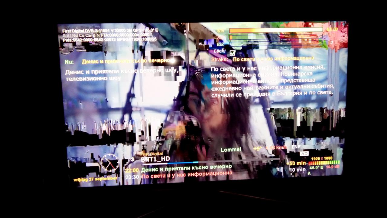

smetje limb.BE Geplaatst: 27 september 2013 Geplaatst: 27 september 2013 (aangepast) heb net een foto gemaakt ik denk de skew beetje aanpassen dat het wel goed zal zijn dan 27 september 2013 aangepast door smetje limb.BE Db. 900UHD 2X. 4x twin lnb 1x bosat 1.50m .Dreambox 7020hd v2 . Dreambox 800 Db 8000 1x. Db 800se Db 2X 500HD Sab unix triple 2x. Xsarius Galaxy 4K. Gigablue trio. Gigablue Quad Plus. Zgemma H7 Cabel en Sat Samsung UE65MU7070 4K Ultra HD Smart LED Samsung UE46F6650SSXXN led 1x LG 60"lb 870v

hvdh Geplaatst: 27 september 2013 Geplaatst: 27 september 2013 Niks geen ""Bulgaria beam" en ook geen betaalzenders. Deze transponder 11591V gebruikt MIS (Multi Input Stream), die op de meeste ontvangers hooguit blokkend beeld geeft. Op een dure kaart als de TBS 6925 geen probleem met alle 3 de streams. Dr.HD F16, TBS 5927, ET 8500, T-55 voor 9/13/19/23/28/39/42/45°O, Technisat 52/53°O, Laminas 120cm 1°W...68°O.
