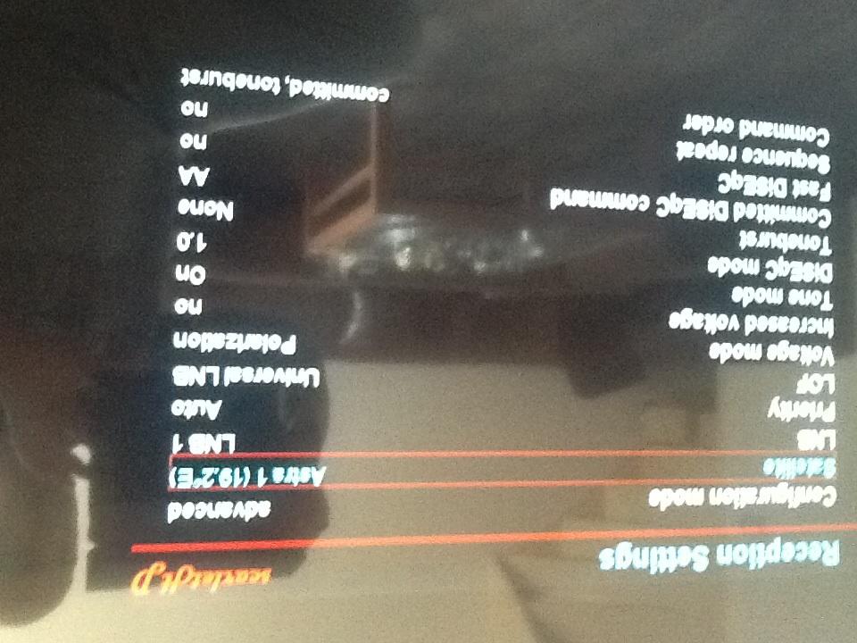

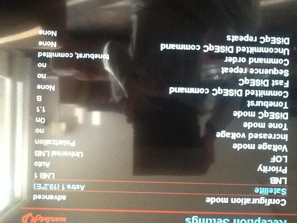

Goede morgen allemaal, kan iemand mij vertellen wat op de foto fout is? Ik krijg geen beeld op astra 19, maar wel op 23, toneburst astra 19 op A en astra 23 op B, maar dat verander ze allebij zelf op A of B.

Probeer eens diseqc committed i.p.v. Toneburst
aangepast door trust
Vertel eens welke ontvanger (merk en type) schotel en lnb je hebt .
Je mag de diseqc mode wel op 1.0 zetten. Disecq 1.0 kan totaal 4 LNB's aansturen. Diseqc mode 1.1 kan meer dan 4 LNB's aansturen.

Daarna de configuratie opslaan. In de bijgevoegde foto heb je staan: Astra 19.2, LNB 1, diseqc mode 1.1, toneburst B. Dat is niet correct.

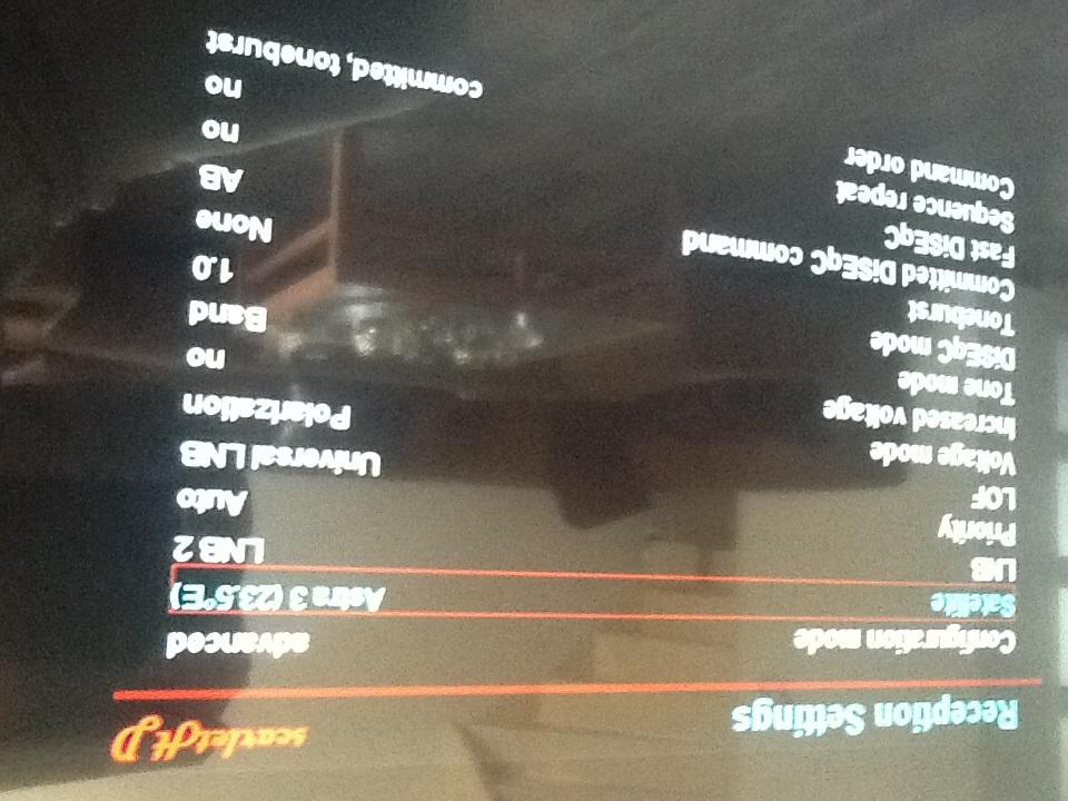

Net gedaan , maar nu geen beeld meerpost-69280-0-14843400-1381054881_thumb.jpgpost-69280-0-70709400-1381054895_thumb.jpg

Klop zo heb ik ook staan , maar geen beld

Het is en duonlock , en ja altijd beeld gehad bij 19 en 23, ik heb en paar fotos gestuurd met de instellingen,
Als ik op deze zet krijg geen beeld
Astra 3
Lnb 2
Commited diseqc ab of bb geen beeld maar op AA wel
Bij 19 hellemaal geen beeld
