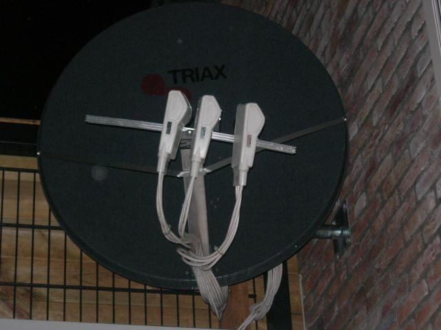

Sprietje Geplaatst: 16 oktober 2013 Geplaatst: 16 oktober 2013 Beste nol Zou je eens een foto kunnen maken van de lnb’s en de schotel. Misschien zien we zaken die niet helemaal in orde zijn.

nol Geplaatst: 16 oktober 2013 Auteur Geplaatst: 16 oktober 2013 Hoi Sprietje Ik heb net even een foto genomen maar als het niet duidelijk is dan maak ik er morgen nog wel één

Sprietje Geplaatst: 17 oktober 2013 Geplaatst: 17 oktober 2013 (aangepast) Beste nol Slechts een paar dingen vallen me op:De schuinstand van de rail staat optimaal. De skew van de lnb’s staan niet goed. Bij kwalitatief minder goede lnb’s kan er best een afwijking in de antennestand van de lnb zitten maar bij ALPS komt dit bijna niet voor. De skew van de Hotbird-lnb (rechts) staat op 8-9 graden. Dit moet 6 graden zijn. De skew van de Astra 19,2 lnb (midden) staat op 12 graden. Dit moet 4 graden zijn. De skew van de Astra 23,5 lnb (links) staat op 12 graden. Dit moet 7 graden zijn. Probeer dus nog eens of je met minder schuinstand van de lnb’s een betere signaalkwaliteit krijgt.Omdat jij met ALPS-lnb’s werkt waarbij je dus niet hoeft te smokkelen met de lnb-afstanden, is het van het grootste belang om de schotel in zijn geheel eerst goed uit te richten op de Astra 19,2 voordat je gaat proberen of je met het iets aanpassen van de afstanden van de lnb’s nog iets beter signaal kan krijgen. 17 oktober 2013 aangepast door Sprietje
