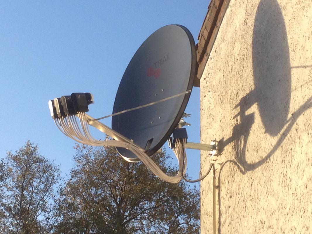

Er hangt trouwens echt een behoorlijk gewicht aan de mijne, alleen die 16 x coax weegt al aardig wat :)
Het risico van doorhangen buiten het brandpunt komt nog bovenop de verende beweging bij een stevige windkracht.
Misschien zou ik dan zelfs nog liever iets hebben waar je ook de skew zou kunnen stellen.

Nou ja skew, ik bedoel dat je de schotel links/rechts kan instellen, net als de skew van de lnb, of heet het ook skew bij de schotel zelf?
Maar anyhow hij blijft voorlopig even hangen, maar hij heeft wel flink lopen slingeren met de storm hoor, heb hem ook weer uit moeten richten want hij was toch iets opzij en naar beneden gekomen door het slingeren. De schoren helpen misschien iets tegen doorzakken maar echt stijver word ie er niet van hoor. Blijft nog heel veel flex over.
Bij het opnieuw uitrichten kwam ik er ook achter dat er een f- connector, de moer zeg maar, was afgebroken!
