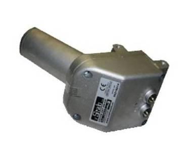

Sprietje Geplaatst: 11 november 2013 Geplaatst: 11 november 2013 Hier nog een draadje uit 2004 over het verschil tussen de Stab HH 100 en HH 120. http://www.sat4all.com/forums/topic/117002-stab-diseqc-12-hh-100-120/

grondstof Geplaatst: 12 november 2013 Geplaatst: 12 november 2013 Bij de Interstar gi 100 rotor moet het stokje omhoog, net als bij de Stabb rotor. De Moteck heeft hem omlaag gemonteerd zitten, in mijn ogen de beste manier maar is een persoonlijke mening.
Sprietje Geplaatst: 13 november 2013 Geplaatst: 13 november 2013 Als de pijp omhoog staat en de afdichtingsring dicht niet goed meer af, dan kan er water in de rotor lopen.Dat kan niet als de pijp aan de onderzijde zit.
Phoenixx Geplaatst: 13 december 2013 Geplaatst: 13 december 2013 (aangepast) De stab rotor is veel stabieler dan de motek sg 2100 rotor met name de bevestigings beugels. Als je die beugels iets de hard aandraait dan loop je draatend dol met de moeren die erop ziten. Hoe dan ook mijn ervaring is het beste met de stab 120 alleen het nadeel is dat de stab tot 62 oost max gaat, voor de meeste wel genoeg maar voor mij niet.. Een ander nadeel is als je de stab doorlust op een ontvanger dat bij fouten je rotor aan de haal gaat, ik heb dit meerdere malen mee gemaakt met oudere ontvangers vooral bij plugins installeren als je wat meer wilt van je apperatuur en afhankelijk van je type ontvanger is dat vreselijk irritant omdat je rotor steeds aan de haal gaat. Het beste is als je draaibaar wilt een apartie bediening voor je stab of een polarmount.. Mijn jonsa 180 staat momenteel op een polarmount maar van de zomer komt er toch weer een andere op, misschien een visio sat 150 of een giby, we blijven bezig maar dat is de hobby he 13 december 2013 aangepast door Phoenixx
grondstof Geplaatst: 13 december 2013 Geplaatst: 13 december 2013 (aangepast) Ik heb juist goede ervaringen met de Moteck, al jaren goed werkend hier aan de kust. Regelmatig onderhevig aan wind en windstoten waar hij zich niets van aantrekt. Hij wordt hier al jaren gebruikt van 68 oost t/m 30 west zonder ooit bij te hoeven stellen of opnieuw uit te richten. Hij zit via een Relook doorgelust naar een Vu+duo en is nog nooit aan de haal gegaan hier. Ik heb ook geen last van schroefdraad welke bij te vast draaien dol zou gaan worden. Hij staat hier echt wel goed vast zonder dat het schroefdraad beschadigd is, vast is vast en vaster is overbodig. Met een Stabb motor een stuk slechtere ervaring, binnen 1 jaar al defect en na opsturen binnen een jaar wederom stuk. Voor mij dus gewoon de Moteck welke ook nog is de helft kost van de prijs van een Stabb. 13 december 2013 aangepast door grondstof
