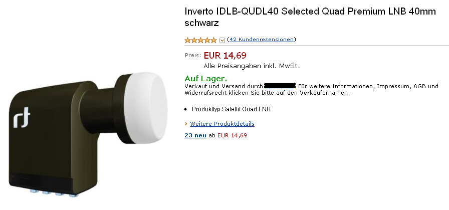

Zowel voor de Maximum E-85 als de Triax 88 zou ik Inverto Black Premium Quad lnb’s gebruiken. Slechts een fractie minder dan de Ultra die niet past, zie:
http://www.inverto.tv/products/product.php?section=1&id=79
http://www.testberichte.de/p/inverto-tests/idlb-qudl40-premu-opp-testbericht.html
Ach, en een Triax 88 koop je ook al voor €35,-.
