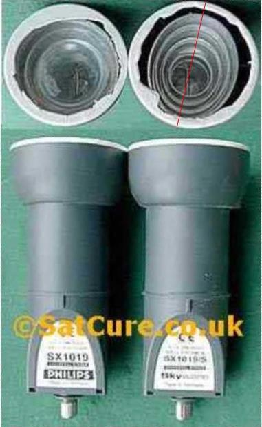

Ik weet niet of het nog voor komt , maar soms heeft een lnb fabiekant een ander idee over horizontaal en vertikaal .
aangepast door trust

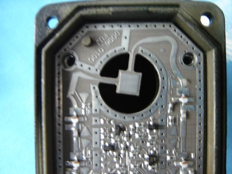

Dat is een pre skewed/twisted SKY-lnb voor de UK zodat de lnb voor de ontvangst van de Astra 28,2 en 28,5 niet schuin gezet hoeft te worden. Dat is overigens ook weer een compromis want er zit 7,8 graden skewverschil tussen de Astra 28,2 en Eutelsat 28,5.
Beste trust
Bij de oude Philips SX1019S-lnb met ovale feedhorn voor de ovale SKY-minidish, staat de antenne ook 13 graden schuin, de skew die je globaal nodig hebt voor de UK voor de Astra 28,2.
Beste een unieke lnb met ten eerste een ovale feedhorn en ook nog eens een antenne die 13 graden schuin geplaatst is.
aangepast door Sprietje
