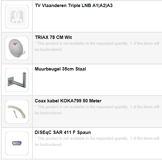

Neosphinx Geplaatst: 16 november 2013 Delen Geplaatst: 16 november 2013 Na veel wikken en wegen ben ik tot volgende configuratie gekomen. Hierbij moet ik nog wel een decoder aankopen. Dit zou de vu+ solo 2 worden. Enige bemerkingen? Vergeet ik iets? Zal het goed hangen van de lnb's lukken voor iemand die nog geen ervaring heeft met satelliet-tv. Vu+ Solo2 - Openvix 3.0.808 - OSCAM 1.20.r8625 Triax 78 met CD Triple LNB Minix Neo X7 - Minix Neo A2 Link naar reactie Delen op andere sites Meer opties om te delen...

Neosphinx Geplaatst: 16 november 2013 Auteur Delen Geplaatst: 16 november 2013 Voor de aansluiting van de coax op disqec en lnbs? Gaat dat ook niet met gewoon schroefconnectors? Vu+ Solo2 - Openvix 3.0.808 - OSCAM 1.20.r8625 Triax 78 met CD Triple LNB Minix Neo X7 - Minix Neo A2 Link naar reactie Delen op andere sites Meer opties om te delen...
Oplossing -Dennis- Geplaatst: 17 november 2013 Oplossing Delen Geplaatst: 17 november 2013 Volgens mij kan je de Spaun verwijderen van je lijstje, die heb je waarschijnlijk niet nodig. Volgens mij kan je de triple LNB zo aansluiten op je decoder(s) En, ook een schroefconnector is een F-connector. Link naar reactie Delen op andere sites Meer opties om te delen...
Sprietje Geplaatst: 17 november 2013 Delen Geplaatst: 17 november 2013 Beste Neosphinx Ik vraag me af wat je van plan bent met die diseqc-switch. Als je een triple-lnb neemt, dan heb je toch gewoon 4 aansluitingen en heb je toch helemaal geen diseqc-switch meer nodig? Ga je de schotel in Nederland of België gebruiken? Ja, je kunt gewoon F-schroefconnectors nemen. Link naar reactie Delen op andere sites Meer opties om te delen...
Neosphinx Geplaatst: 17 november 2013 Auteur Delen Geplaatst: 17 november 2013 Mea Culpa. Ik had die diseqc gezien op de anderen hun lijstjes maar dat is dan enkel als je met apparte koppen werkt neem ik aan De schotel wordt in Belgie gebruikt. Die F-schroefconnectors zal ik dan wel in de Brico gaan halen. Bedankt Vu+ Solo2 - Openvix 3.0.808 - OSCAM 1.20.r8625 Triax 78 met CD Triple LNB Minix Neo X7 - Minix Neo A2 Link naar reactie Delen op andere sites Meer opties om te delen...
