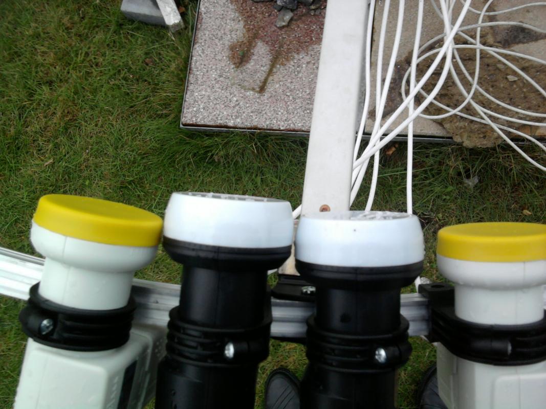

ROMAN Geplaatst: 25 november 2013 Geplaatst: 25 november 2013 @smetje, ik neem aan dat je uitgericht hebt op 19.2E waardoor je daar een SNR van 90% ontvangt. En 23.5E ontvang je dan met een SNR van 87%. Nu lees ik overal dat het niet kan lukken deze 2 satellieten samen deftig te ontvangen op een 80cm schotel met 60mm LNB's omdat deze koppen niet dicht genoeg bij elkaar kunnen gezet worden, maar bij jou lukt dat om een of andere reden dus wel ? Groetjes, Roman

smetje limb.BE Geplaatst: 25 november 2013 Auteur Geplaatst: 25 november 2013 @smetje, ik neem aan dat je uitgericht hebt op 19.2E waardoor je daar een SNR van 90% ontvangt. En 23.5E ontvang je dan met een SNR van 87%. Nu lees ik overal dat het niet kan lukken deze 2 satellieten samen deftig te ontvangen op een 80cm schotel met 60mm LNB's omdat deze koppen niet dicht genoeg bij elkaar kunnen gezet worden, maar bij jou lukt dat om een of andere reden dus wel ? Groetjes, Roman deze koppen zijn inderdaad 60MM en ik heb hem op astra1 uitgericht staat iets verder uit het middelpunt naar 23° zie foto de koppen staan zo goed als bijna tegen elkaar en het werkt toch wel hier , zoals de foto's het al aangeven die ik nog speciaal gisteren avond heb gemaakt Db. 900UHD 2X. 4x twin lnb 1x bosat 1.50m .Dreambox 7020hd v2 . Dreambox 800 Db 8000 1x. Db 800se Db 2X 500HD Sab unix triple 2x. Xsarius Galaxy 4K. Gigablue trio. Gigablue Quad Plus. Zgemma H7 Cabel en Sat Samsung UE65MU7070 4K Ultra HD Smart LED Samsung UE46F6650SSXXN led 1x LG 60"lb 870v
Sprietje Geplaatst: 25 november 2013 Geplaatst: 25 november 2013 Beste ROMAN Of normale lnb’s voor de ontvangst van de Astra 1, 2 en 3 passen op een schotel, is van een paar factoren afhankelijk. Ten eerste hoe je de maat van de schotel meet. Veel mensen meten de hoogte maar dat is niet juist. Je moet altijd de breedte meten. Vaak wordt dus gezegd, ik heb een 80cm schotel want ik heb een Triax 78. Helaas is deze schotel slechts 70cm breed. Ten tweede bepaald de f/D-verhouding van de schotel hoe ver de lnb’s van elkaar af komen te staan. Standaard wordt een f/D-verhouding aangehouden van 0,6 naar er zijn ook best wel wat schotels die een f/D-verhouding hebben van 0,66. Dat resulteert ook meteen weer in een 10% grotere lnb-afstand.
