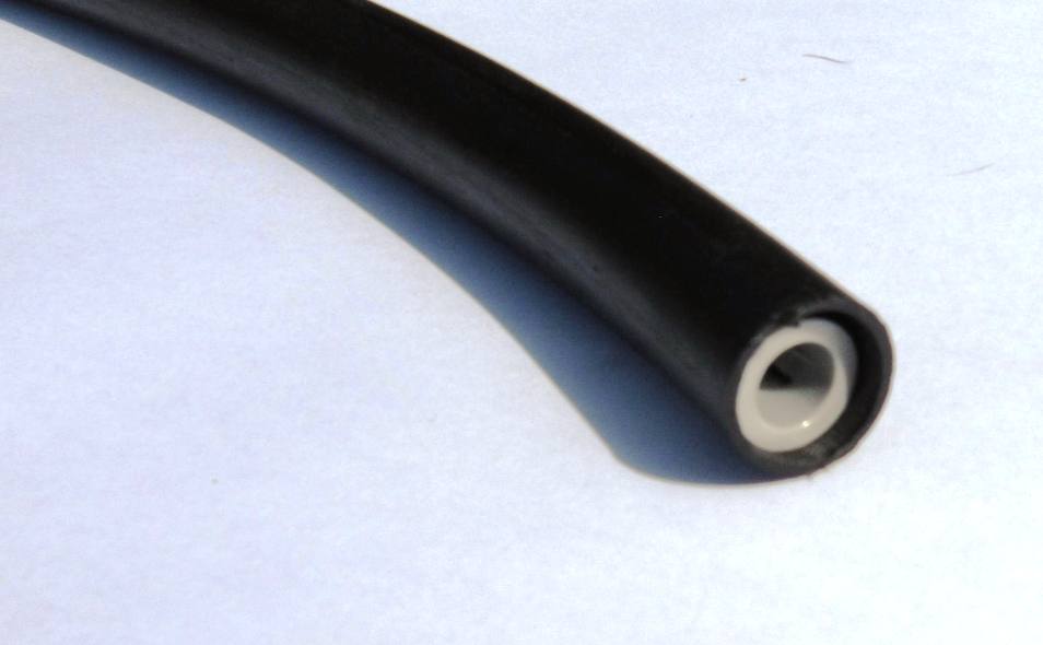

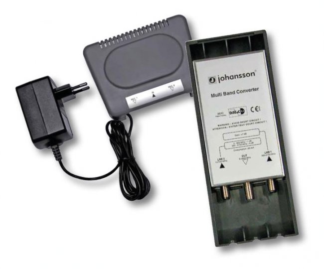

Sprietje Geplaatst: 2 december 2013 Geplaatst: 2 december 2013 (aangepast) Beste Bart53 Als de buis 14mm binnenwerks is, krijg je er nooit twee gewone coaxkabels in. Nu weet ik niet waar het probleem precies zit. Is dat alleen van de meterkast naar de ontvanger, met andere woorden, kun je tot aan de meterkast van buitenaf wel makkelijk twee coaxkabels aanleggen of heb je een probleem over de lengte van 30 meter Ik vraag dit omdat een aantal oplossingen iets meer signaalverlies geven dan normaal. De volgende oplossingen zijn mogelijk: Je maakt gebruik van de Johansson Stecker / De Stacker ook wel Johansson 9640-kit genoemd. Die plaats je bij de schotel en die voegt de signalen van de twin-lnb samen tot één coaxkabel. Bij je satellietontvanger worden de signalen weer gesplitst in twee coaxkabels. Zo’n apparaat kost €100,-, zie afbeelding. Je gaat de bestaande coaxkabel vervangen door 2 dunne coaxkabels die slechts 5mm dik zijn. Die krijg je wel door de pijp getrokken. Dunne coaxkabel geeft meer verlies dan normale coaxkabel van 6,8mm diameter. Er is maar één merk en type dunne coaxkabel waarvan de verliezen beperkt blijven en dat is de Belden H121, zie datablad als bijlage. Deze geeft 39,4dB verlies op 100 meter. Als ik het goed begrijp heb jij een totale lengte nodig van 40 meter. Dat geeft dan zeg maar 16 dB verlies. Ter vergelijking met belden H125, die geeft ongeveer 13dB verlies op 40 meter. Als derde oplossing kun je ook de buitenmantel van gewone coaxkabel eraf halen. Je krijgt dan geen extra verlies t.o.v. dunne coax maar de pijp waar de coax door moet, moet wel 100% droog zijn. Gestripte coaxkabel waarvan de buitenzijde dus alleen een gevlochte mantel is, glijdt als een tierelier door elk soort buis, ook de flexibele. Kan alleen maar bij een coaxkabel met een dicht gevlochten mantel zoals de Koka 799, niet met belden H125. Zo kun je dus ook twee coaxkabels door een pijp trekken van de meterkast tot aan de ontvanger, absoluut niet voor buiten. Verder heb je dus nog de mogelijkheid om buitenlangs twee nieuwe coaxkabels aan te leggen zoals je schrijft. H121.pdf 2 december 2013 aangepast door Sprietje

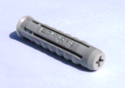

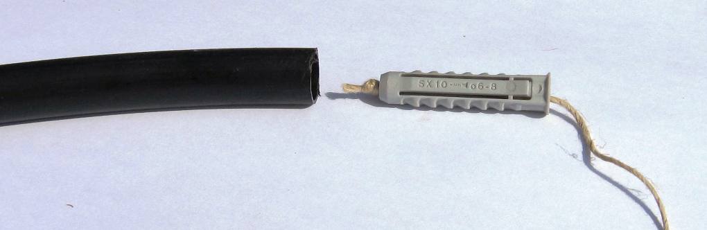

Sprietje Geplaatst: 22 januari 2014 Geplaatst: 22 januari 2014 Beste Bart53 Dat is inderdaad een mooie maat, dan hou je 12mm binnenmaat over. Dan heb je 5mm ruimte voor de coaxkabel. Nu heb jij maar een lengte van 13 meter buis maar als je nu een lengte hebt van 20-30 meter of langer, dan valt het toch niet mee daar de coaxkabel door te krijgen. Maar daar is een oplossing voor. Dat doe je als volgt: Neem een Fischerplug met kraag die ongeveer 1mm kleiner van diameter is dan de binnenmaat van de leiding. Maak daar een vliegertouwtje aan vast en zet aan de andere zijde van de buis een stofzuiger waarvan de stofzak verwijderd is. Binnen 1 sec. is het touwtje door de buis heen gezogen. Voor echt grote lengtes trek je met dat touwtje een ijzerdraad van 1mm door de buis waarmee je de coaxkabel zonder problemen door de buis trekt, zie de bijlages.
