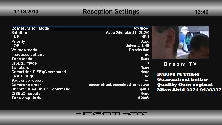

edbe Geplaatst: 18 december 2013 Geplaatst: 18 december 2013 heb hier misschien wat aan ? 2 x KPN TV+ Box & Formuler Z11 Pro
MySat Geplaatst: 18 december 2013 Auteur Geplaatst: 18 december 2013 Dank hiervoor. Waarom staat ie bij jou opeens op 800mv (net zoals bij mij). Overigens heeft deze setting (die je nu per jpg aanlevert), bij mij altijd goed gewerkt.... (maar nu dus even niet) Niks is geheim in deze wereld, ik weet alleen soms niet waar of van wie ik de juiste informatie kan krijgen +++ 4 x VU solo SE / T90 / 7 Quad LNB's / OpenPli / Latest Oscam / Raspberry / Strong SRT7404 (op de plank voor de jaarlijkse update ) +++
