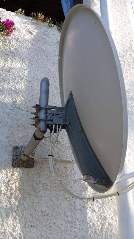

Hoe krijg ik ook weer foto's er in ? Effe zoeken , komen er aan .

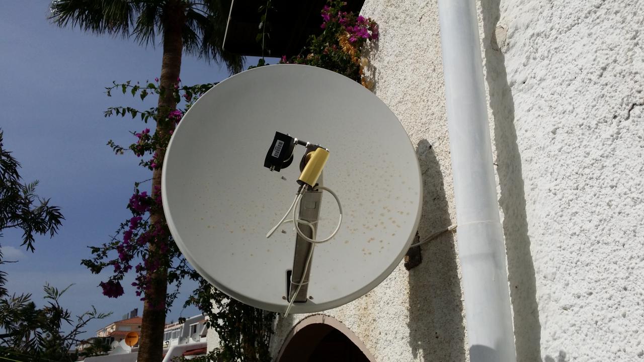

Wel apart dat de lnb's anders gedraaid zijn , maar dat zie ik ook bij andere schotels in de buurt .

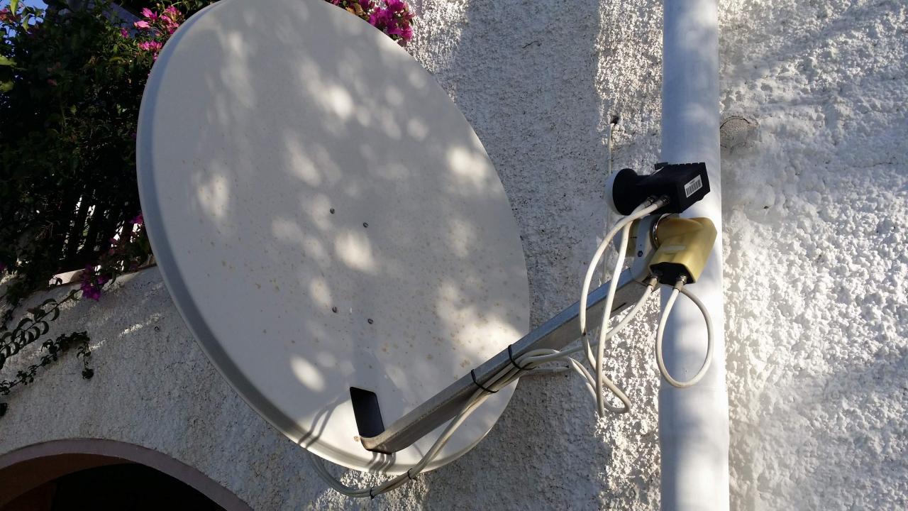

De tweede foto is volgens mij niet realistisch omdat de lnb’s veel te ver uit elkaar staan maar ik zie op de vrijhangende lnb dan ook geen kabels aangesloten. Op de eerste foto waar wel de coaxkabels zijn aangesloten zie ik dat de koppen zo ongeveer tegen elkaar aan staan. Dat is een realistischer beeld.

Tja, twee losse lnb’s kunnen op die schotel niet dicht genoeg bij elkaar en dat geeft dus het slechte signaal. Ook heb ik de indruk dat de skew van de vrijhangende lnb veel te schuin staat maar dat kan ik op foto 1 niet goed zien.
