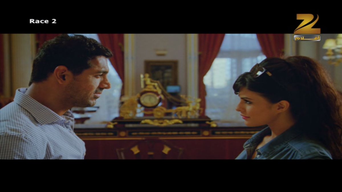

Crazy Sat Geplaatst: 13 december 2013 Geplaatst: 13 december 2013 Met een gregorian deltastar 90 cm op de Dr.HD F16 na een blindscan :Op deze TP : 14 zenders FTA en 1 gecodeerd , allen op de Nilesat 102signaal : +/- 6,5 dbFTA : MBC 1,2,3 en 4 , CITRUSS TV, HAWAS TV , MBC DRAMA, WANASAH, AD DRAMA, ZEE AFLAM, MBC ACTION, MBC BOLLYWOOD, MBC MAX en ALAAN TVGecodeerd : TESTOp de TP : 12418 H 27500 op de Eutelsat 7 West ACN ARABIA, AL DAFRA, LINE SPORT, ZEE ALWAN, TV MARKET, B4U AFLAM, AL GHAD AL ARABY, B4U PLUS, DZAIR TV, ECHOUROUK TV, SPEDA TV en SAMIRA TV allen FTAhier is het signaal wel iets sterker : +/- 8 db.Met TBS 6925 kaart :CHANNEL Name: "ZEE AFLAM" Provider: "DU"TRANSPONDER 11938, V, 27500 FEC 3/4 7.0°W (3530 - Nilesat 102/201, AB4) Signal: 78% Quality: 59%VIDEO 4:2:0 704x576 25fps 159kbps 4:3IDs NetwordID: 2048 TransponderID: 28 ServiceID: 2811PIDs Video: 4151 Audio: 4152 - eng (MPEG-1) PCR: 4151 PMT: 4150 Teletext: 0DATE/TIME 13/12/2013 16:00:03 (GMT +1) feedhunting , a crazy hobby ! Edison OS mio 4K UHD + Octagon SF8008 4K UHD + Dr.HD F15 + Edison OS mini + Technomate TM-5402 HD M3 CI , Moteck SG2100 + Deltastar 90 cm + Invacom C120 QDF-031 Quad lnb + SkyStar HD2,TBS5927 , en TT-budget S2-1600 kaart. Channel Master 180 cm schotel + ESX241 lnb voor C-band. DVB-T2 via Oostvleteren,Egem,Mont des Cats,Bouvigny en Doornik.
