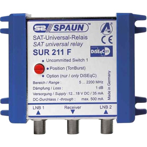

Je kunt de twee koppelen met een uncommitted switch, de Spaun SUR 211F, zie bijlage. In een weerbestendige behuizing heet die SUR 211 WSG. De schakelaar moet op uncommitted switch 1 staan. Je ontvanger moet ook op diseqc-1.1 ingesteld worden.
Het is geen goedkope switch. Ik zie de WSG staan voor €39,-
Dank Sprietje goede tip misschien ga ik die switch nog eens plaatsen. Het begrip quad is mij bekend, sorry voor het verkeerde  taal gebruik. Het is best verwarrend ik heb vroeger gewerkt met SMW lnb's toen bekende quad dat die 4 banden aan kon. Maar goed dat terzijde, zodra ik de 2 kops lnb geplaatst heb voor 13 - 9 E. laat ik weten hoe het signaal is. Kan wel een dag of wat duren, moet hem nog ontvangen .

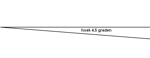

Ik weet niet waar je ongeveer woont maar in Utrecht moet je de duo-lnb 4 graden schuin instellen, dus een stuk minder dan CanalDigitaal aangeeft voor de ontvangst van de Astra 19,2 en 23,5 want dat is 11 graden. Bovendien is het ook nog afhankelijk welke kop je in de klem hebt zitten. Als je dit dus nog even aangeeft en ook in welke regio je woont, kan ik het precies voor je uitrekenen. Misschien dat je dan wel een veel optimalere ontvangst hebt voor beide satellieten.

Dan moet de duo-lnb 4,5 graden schuin ingesteld worden om beide satellieten optimaal te ontvangen, dus de vrijhangende lnb voor de 9 oost lager, zie de hoek van 4,5 graden als bijlage (uitprinten, uitknippen en achter op de duo-lnb plakken)

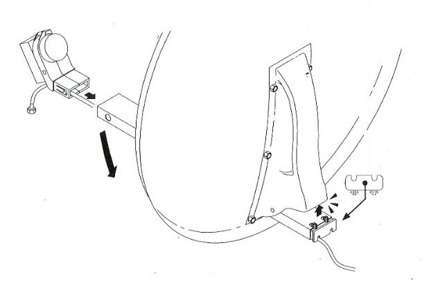

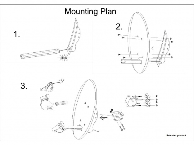

Verder begrijp ik je verhaal niet over de arm. Die heeft een klik-borging (zie bijlage) maar daar zitten toch geen vleugelmoeren?
4,5  graden klopt  maar zal dat nog eens nauwkeurig controleren. Over de vleugel moeren en klik bevestiging, kennelijk wat verwarring. Deze staan los van elkaar. Ik heb tientallen 64 cm Triax geplaatst en bijna  allemaal het type met 1 U beugel met platte vlegelmoeren voor mast bevestiging en elevatie . En half jaar geleden had een dorpsgenoot voor € 5,00 een aanbieding van CD ontvangen met o.a 25 mtr. prima coax, muurbeugel, kompas en een 64 cm  Triax? , stond er niet op  maar Canaal Digitaal HD. maar ja dus net wat anders. Geen vleugelmoeren en 2 u beugels met gewone M8 moeren en ook de elevatie bevestiging zat anders. Veel lastiger af te stellen. Van daar mijn uitleg type met vleugelmoeren daar deze types kunnen verschillen..

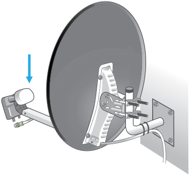

Van dit type dus, ( met vleugelmoeren voor mastbevestiging en elevatie) als je de drukker  achter de schotel in het slot drukt zit de arm dus net iets te laag. De kop van de lnb zit niet juist in het brandpunt van de schotel.Probeer maar uit zou ik zeggen voor die het aangaat en wil proberen.
Nu snap ik het. Ja, CanalDigitaal en TvVlaanderen hebben ongeveer een jaar geleden Triax er uit gegooid en daarvoor in de plaats SAB-schotels genomen. Die zullen wel een euro goedkoper zijn geweest. Die hebben inderdaad een andere elevatie instelling, zie de bijlage.
Maar hoe weet jij nu zo zeker dat die arm van de SAB-schotels te ver omlaag hangen?
Sprietje, goed lezen ik heb het over de Triax 64 cm schotels ( met vleugelmoeren ). In vrijwel alle gevallen met plaatsen had ik na maximaal uitrichten een verbetering als de arm een beetje omhoog ging. Het brandpunt was dus niet optimaal en vooral met HD zenders met 8PSK is dit van belang.Vooral nu met mijn opstelling 9/13 E  waarbij de kop dus ietsje afwijkt hiervoor qua constructie.
