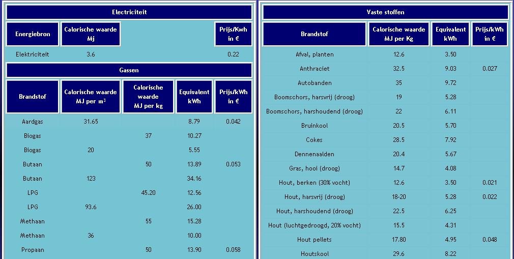

Als eerste is pellet nu eenmaal duurder dan aardgas. Voorts is een pelletketel peperduur in verhouding tot een gasketel
als je tenminste hetzelfde gemak wil hebben wat betreft automatische energietoevoer. En als laatste is het rendement
lager, wel afhankelijk van de prijs van de ketel uiteraard.
Vervolgens valt "CO2" neutraal nog te bezien.
De boom die jij opstookt heeft inderdaad CO2 opgenomen maar dan wel al zo'n 10, 20, 30 jaar?
Daarom zal de uitstoot van pellet niet zo snel de aantal kilogrammen overschrijden.
Mocht je bomen hiervoor willen terugplaatsen dan hebben deze bomen niet zomaar de opname
van jouw productie. Discutabel dus.
Maar het zijn wel leuke hebbedingetjes als je het kunt betalen, eerst wel even op zoek naar een
servicemonteur die verstand heeft van pelletketels en vooral de automatische brandstoftoevoer.
Overigens ook iets meer je ketel schoonmaken (asvorming).

Pellets zijn echt wel goedkoper, heb van te voren 1 gas haard hier gehad, oud huis.. en was per jaar iets aan 1300 euro aan gas kwijt, en er werd alleen gestookt als ik thuis was, en dat was echt niet veel, nu betaal 7 ton pellets voor 190 euro de ton is 1330 euro, en daar stook ik 2,5 jaar van 24 uur per dag in de koude maanden, mijn verbruik aan gas is nu 100m³ per jaar, het duurste is de meter huur, heb je met pellets ook niet.
En tegenwoordig de nieuwere generatie pelletketels zijn zelf reinigend, 1 keer per week de aslade leeg schudden onder bedrijf, en ja een beetje onderhoud zul je wel hebben, maar dat heb ik er wel voor over ipv lekker veel aan gas betalen en niks te hoeven doen.
Iedereen weet dat er met verbranding CO2 vrij komt, maar het word beschouwd als CO2 neutraal, en zit er dus geen energie belasting op(nog niet), mits er te veel op pellets gestookt gaat worden door iedereen, zullen ze in den haag er als eerste bij om er weer een heffing over te gooien.
