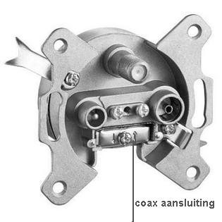

zo te zien in de bijlage in het midden,daar zou nog een f-con vrij zijn volgens de foto

Zijn deze er speciaal voor sat.en radio signalen te ontkoppelen.
weet wel dat ze er zijn voor gewone kabel tv met de gewone tv antenne stekker maar voor de sat. coax stekker heb ik ze nog niet gezien

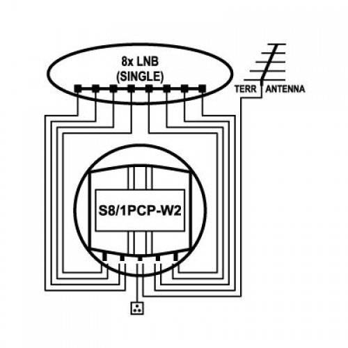

en alva je vermeld in jou eerste bericht ook maar gewoon deze
switch van EMP Cent. en meer ook niet, dan word het natuurlijk een beetje verwarrend,maar goed nu weten we trouwens welke switchen je hebt (thanks)

gewoon de coax aansluiten,er zit al een splitter in deze doos (normaal)

Beste Alva10
Je kunt binnen via een doos aansluiten maar dat hoeft niet. Dat schreef ik ook al in bericht 3.
Heb je bij je TV geen doos zitten, dan kun je dus gewoon een diplexer nemen, zie bericht 3. Heb je daar al wel een doos zitten, dan moet je die vervangen door de doos die ik aangaf in bericht 3. Zoals bij de afbeelding staat is dit een Hirschmann FS 302f.
Dat is niet dezelfde doos waarvan smetje hierboven het binnenwerk van laat zien want dat is een aftakdoos. Die moet je dus niet hebben want daar moet je een ingaande en uitgaande coax op aansluiten.
Je moet een einddoos hebben, zie het binnenwerk van de een Hirschmann FS 302f als bijlage. Die heeft geen uitgaande coaxaansluiting.

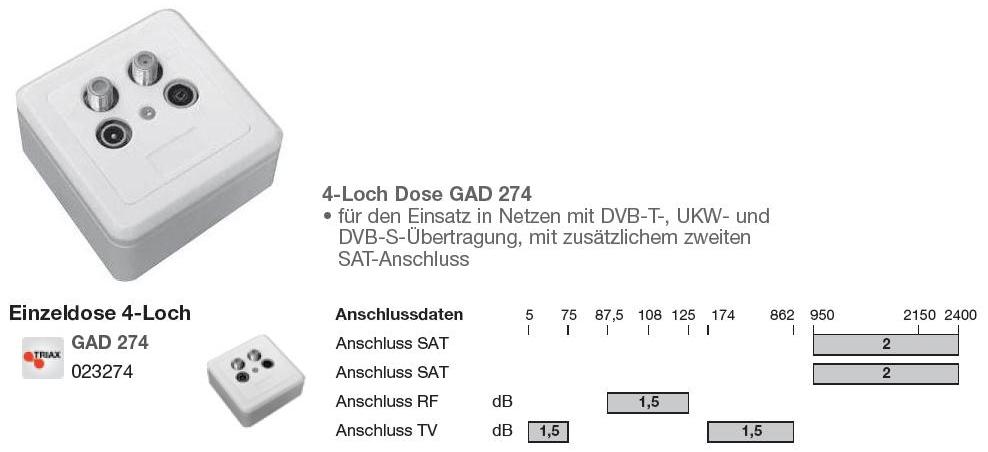

Maar als jij op je schotel 2 aansluitingen hebt, dan heb je ook niets aan een inbouwdoos met 1 sat-aansluiting. Dan moet je er een hebben met twee sat-aansluitingen zie bijlage.
Oké Maar nu keek ik op de site van ***geen-reclame*** en zie dat er legio dozen zijn.
Moet het dan een einddoos of een doorgang doos zijn, en geven deze geen probleem, met de schakel stroom v.w.b. H, V, schakelen.
Achter mn Tv meubel heb ik de twee coaxen van de schotel afkomstige kabels liggen, hier hoef ik in principe maar één op een doos aan te sluiten
voor uitsplitsen van het radio signaal aangezien ik buiten bij de EMP centauri ook maar één antenne plaats.

Als jij achter je TV-meubel gewoon twee losse coaxkabels hebt, dan zou ik helemaal geen dozen nemen maar gewoon een diplexer, zie bericht 3.
De coax die van buiten komt sluit je boven aan op TV/Sat.
De satellietontvanger sluit je aan op Sat 950-2400
De FM-tuner sluit je aan op TV 5-860MHz. Hierin zit band 1, 3, 4 en 5 voor de TV en band 2 voor FM-ontvangst.
Als FM-antenne is vaak een rondom gevoelige enkele dipool voldoende maar je kunt natuurlijk ook voor een 3-elements richtantenne gaan.
Een goede en goedkope dipoolantenne is de DAB buitenantenne van het merk RING met coaxaansluiting.
Een diplexer geeft inderdaad het minste poespas, er hoeft tenslotte maar 1 kabel gesplit te worden.
