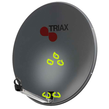

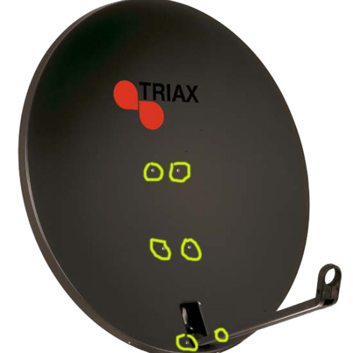

 Mijn TDS78 heeft 5 bevestigingsbouten aan de schotel, mijn TDS88 heeft er 6. (Triax kan natuurlijk in de loop der tijden de constructies aangepast hebben). Zie bijlagen.
Ik gok dus op Triax 88 maar als Emregullu zoals Sprietje zegt, hoogte en breedte meet is dat met zekerheid te zeggen.

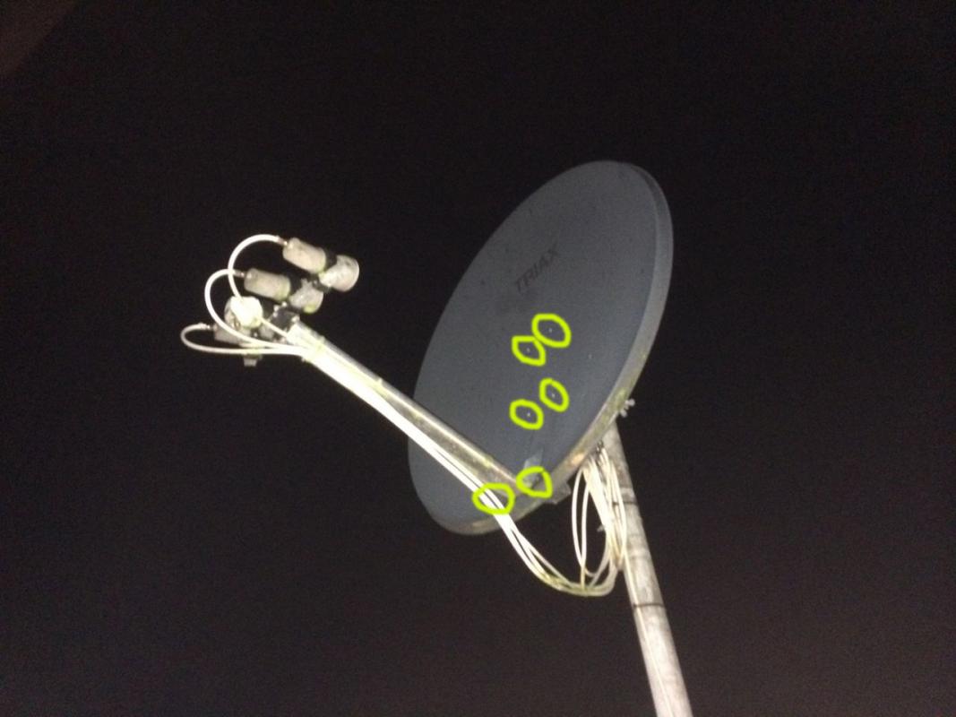

Ik denk ook dat het een Triax 88 is maar ik heb me ook laten verleiden door de dikte van de mast. Dat moet dan wel een 60mm pijp zijn maar dat zou kunnen want de mastklemmen staan ook bijna helemaal achteraan. Maar ook het feit dat de lnb’s bijna de gehele multirail lengte gebruiken geeft wel aan dat het een Triax 88 moet zijn.
In dat geval kunnen dus normale lnb’s gebruikt worden en zou ik de Inverto Black Ultra Twin nemen.
Het lijkt me overigens dat de rail bijna horizontaal staat en dat is niet goed, zeker niet voor de ontvangst van de twee buitenste koppen, die voor de Hotbird en Astra 28,2.
