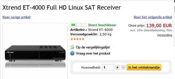

Nou gradje65, waar slaat die advertentie van die Xtrent nu op? Laag geprijst. Ja als je met zo'n oude advertentie aan komt uit het tijdperk dat er nog maar 19% btw was.

SAB is Amiko. Dan kun je beter bij de Amiko kijken met directe versies Spark software.
Leuk opgemerkt maar net iets te scherp gereageerd. Het staat in het Nederlands en komt uit Duitsland en daar is de btw nu nog "maar" 19 %. Het verdere gedeelde heb ik weg geknipt zoals het hier hoort.
Vandaag nog het mandje gevuld hiermee (op proef) en men wilde graag leveren voor 139,00 inclusief.

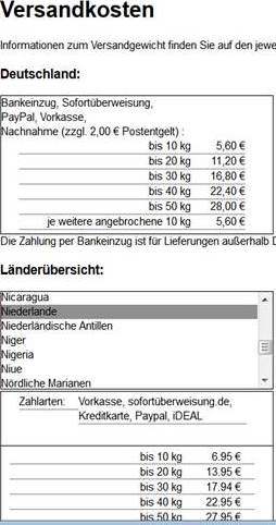

De volgende keer er dan maar bij zetten dat de prijs op Duitsland betrekking heeft. Niet iedereen wil ook alle spullen in Duitsland kopen i.v.m. garantie en hogere verzendkosten.

  • Er staat dus niet aangegeven waar je hem kan kopen maar slechts voor hoeveel (Forumregel).
Een korte blik op het net leverde mij 12 aanbieders op voor €139,00 in DE en slechts 1 in NL voor €149,00 + €7,90 verzending en verpakking op. Hoe ver is het naar Keulen of Düsseldorf in vergelijk met bijv. Maastricht naar Amsterdam of Leeuwarden?
  • De verzendkosten zijn €6.95, verder niets, het wordt verstuurd via DHL. Betaling gaat of kan “gewoon” met Ideal.
  • Garantie is wel vaak beter geregeld dichtbij de bron dan bij menig web shop die alleen in Nederland werkzaam is.
In Off Topic 4 All draait een populaire topic met tot nu 5.286 bezoeken over kopen over de grens. Dus kopen in Duitsland valt dunkt me nogal mee.
