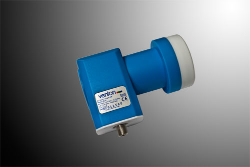

JBnl Geplaatst: 14 februari 2014 Geplaatst: 14 februari 2014 Goedendag, Zijn er mensen hier die ervaring hebben met de Venton Blu LNB ? Als ik de feedhorn zo bekijk is het iets kleiner als bij een Inverto Black ultra dus zou goed tegen elkaar gezet kunnen worden. groeten,JBnl

smetje limb.BE Geplaatst: 14 februari 2014 Geplaatst: 14 februari 2014 Eigenschappen Venton BL-S Blu Single LNB Input frequentiebereik: Lage Band: 10.70 ~ 11.70 GHz Hoge Band: 11.70 ~ 12.75 GHz Output frequentiebereik: Lage Band: 950 ~ 1.950 MHz Hoge Band: 1.100 ~ 2.150 MHz Frequentie - Lokale Oscillator: Lage Band: 9.75 GHz Hoge Band: 10.60 GHz Ruisverhouding: 0.1 dB (typ.) Conversieversterking (kamertemperatuur): 50 dB (min.) / 60 dB (max.) Versterking over frequentierespons: ±0,5 dB / 26 MHz Gain variatie: 7 dB / Full Band Lokale oscillator stabiliteit: ±1,0 MHz (max.) @ +25 °C ±3,0 MHz (max.) @ -30 °C ~ +60 °C Lokale oscillator ruisfase: -50 dBc / Hz @ 1 KHz -75 dBc / Hz @ 10 KHz -90 dBc / Hz @ 100 KHz Spiegelonderdrukking: 40 dB (min.) Compressiepunt: 0 dBm Kruis Pol. isolatie: 25 dB (typ.) Spanning staande golf verhouding: 2,5 : 1 (max.) Stroomverbruik: 150 mA (max.) Spanning: 11,5 ~ 14,0 V @ VP 16,0 ~ 19,0 V @ HP Band Switching: Low Band: 0 kHZ High Band: 22 kHZ ± 4 kHz Omgevingstemperatuur: -30 °C ~ +60 °C Type ingang LNB: lineair C120 geoptimaliseerd offset schotel F / D verhouding van 0,45-0,70 Uitgang: 75 ohm F-connector ("vrouwtje") Gewicht: 0.118 kg Db. 900UHD 2X. 4x twin lnb 1x bosat 1.50m .Dreambox 7020hd v2 . Dreambox 800 Db 8000 1x. Db 800se Db 2X 500HD Sab unix triple 2x. Xsarius Galaxy 4K. Gigablue trio. Gigablue Quad Plus. Zgemma H7 Cabel en Sat Samsung UE65MU7070 4K Ultra HD Smart LED Samsung UE46F6650SSXXN led 1x LG 60"lb 870v

Sprietje Geplaatst: 14 februari 2014 Geplaatst: 14 februari 2014 De Venton Blue heeft een kopdiameter van 54mm.Als je een kop wilt hebben die niet zo groot is, kun je ook de Inverto Black Premium Single nemen, die heeft maar een kopdiameter van 49mm, zie: http://www.inverto.tv/products/product.php?section=1&id=58maar zodra je van Inverto de Twin-uitvoering neemt, dan is de kopdiameter weer 60mm.

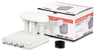

smetje limb.BE Geplaatst: 14 februari 2014 Geplaatst: 14 februari 2014 De Triple Quad LNB is geschikt voor de ontvangst van Astra 1, 2 en 3. De Triple Quad LNB is geschikt voor montage op een schotel met een diameter van 64 of 78 CM. Door de schotel uit te richten op Astra 3 (23.5º oost) en de LNB te bevestigen aan het middelste buisje kunt u probleemloos de andere twee Astra satellieten (Astra 1 & 2) erbij ontvangen. Geschikt voor Triax TDS 64 & Triax TDS 78 schotelantennes 4 aansluitingen voor 4 satellietontvangersDe CanalDigitaal Tripple Quad LNB beschikt over vier aansluiting. Deze kunnen gebruikt worden voor het aansluiten van maximaal 4 digitale satelliet ontvangers. De digitale ontvanger dient compatible te zijn met het DiSEqC 1.0 protocol. De satellietontvanger zal automatisch tussen de satellieten schakelen wanneer u door de kanalenlijst zapt. Na installatie van de Tripple Quad LNB kunt u genieten van het zenderaanbod van CanalDigitaal en van een uitgebreid aanbod aan gratis Engelse kanalen waaronder BBC, Channel 4 en ITV. Triple block LNB Quad lnb ASTRA 1,2 en 3 canaldigitaal 4 uitgangen.Voor CanalDigitaal:Zet uw ontvanger aan en laad indien nodig dezenderlijst in. Heeft u een HD-ontvanger en eventueel eenHD-pakket laad dan de HD-zenderlijst in. Astra 1 Astra 2 en Astra 3 in 1 LNBControleer de ontvangst van: BVN op 19,2 Eurosport HD op 23,5 BBC HD op 28,2 Voor de voorkeuzenummers van deze kanalen verwijzen we u naar de zenderlijst, te vinden opwww.canaldigitaal.nl/downloads.Als deze kanalen goed werken, kunt u ervan uitgaandat de LNB goed is geïnstalleerd. DIT IS DAN DE BESTE KEUZE Db. 900UHD 2X. 4x twin lnb 1x bosat 1.50m .Dreambox 7020hd v2 . Dreambox 800 Db 8000 1x. Db 800se Db 2X 500HD Sab unix triple 2x. Xsarius Galaxy 4K. Gigablue trio. Gigablue Quad Plus. Zgemma H7 Cabel en Sat Samsung UE65MU7070 4K Ultra HD Smart LED Samsung UE46F6650SSXXN led 1x LG 60"lb 870v
smetje limb.BE Geplaatst: 14 februari 2014 Geplaatst: 14 februari 2014 deze is het Db. 900UHD 2X. 4x twin lnb 1x bosat 1.50m .Dreambox 7020hd v2 . Dreambox 800 Db 8000 1x. Db 800se Db 2X 500HD Sab unix triple 2x. Xsarius Galaxy 4K. Gigablue trio. Gigablue Quad Plus. Zgemma H7 Cabel en Sat Samsung UE65MU7070 4K Ultra HD Smart LED Samsung UE46F6650SSXXN led 1x LG 60"lb 870v
