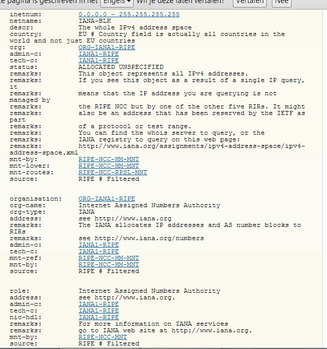

vandaag heb ik mijn eerste melding via mail gekregen,dat er een ip adres via ftp wou binnendringen.
De nas is verlopig ingesteld om die 1 dag te blokken,maar indien meerdere zo'n zaken,dan gaat dit naar altijd.Helaas begrijp ik niet goed,wie of wat het is,als ik via ripe.net het ip adres opspoor,zie bijlage.
Zijn er nog,die soms meldingen krijgen van vruchteloze pogingen via hun nas?
Misschien is dit een normale zaak,en hoef ik mij niet bang te maken,maar aangezien ik dergelijke nog niet gelezen had,vraag ik het hier eens.
het is iets van iana.org
Wie weet meer?
Wees niet bang dat zal je nog wel meer tegenkomen nu ze weten dat er "iets" zit.   Ze hebben gewoon een ipscan gedaan van een bepaalde range. Bij jou kregen ze antwoord. Daaropvolgend hebben ze getracht om de inlognaam en wachtwoord te raden (ze gebruiken meestal bekende veel gebruikte inlognamen en wachtwoorden). Je hebt de nas waarschijnlijk zo ingesteld dat er na bijvoorbeeld 5 foute inlogpogingen binnen 1 minuut dat ipadres geblokkeerd wordt.  Dat is in 99% van de gevallen afdoende.
