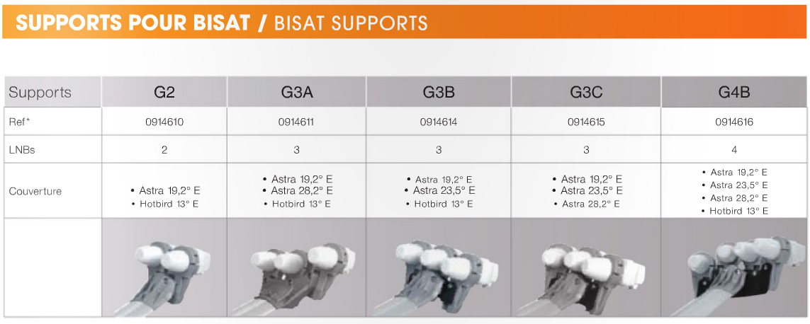

Klopt, er bestaan geen speciale houders voor Spanje. Je schrijft dat je een houder hebt voor 3 lnb's maar er bestaan drie verschillende houders voor 3 lnb's. Weet je toevallig welke je hebt?

Als het de houder is voor 13/19,2/28,2, dan kun je daar niets mee doen want de combinatie 19,2/23,5 ontbreekt. Maar weet je dat zeker? De types G3B en G3C hebben een metalen plaat. Dat heeft type G3A niet. Kijk maar naar de afbeeldingen. Als het goed is staat er in de metalen plaat een code ingeslagen.

Jammer dat het de G3A is, daar kun je niets mee. De G3B zou het beste zijn geweest. De enigste houder die je eventueel kunt gebruiken is die voor 4 lnb's waar je dan de twee buitenste houders van weg kunt laten. Maar voor Spanje is die niet echt ideaal omdat de lnb's veel te dicht bij elkaar staan.
Welke lnb's heb je?

Als je even maat "X" in de bijlage opmeet naar de houder van de Astra 19,2, dan kan ik de afstand tussen de lnb's wel even uitrekenen. Misschien hoef je in Alicante niet persé smalle lnb's te nemen tussen de Astra 19,2 en 23,5 op de Visiosat BiSat.
aangepast door Sprietje
Ik vermoed dat het uiteindelijk goed zonder een metalen houder te doen is, dus op de manier van G2 (direct aan het einde van de arm).
Wellicht moet je dan wel de truc uithalen die ze bij beugel G4B hebben toegepast: dat je de LNB's "scheel" moet laten kijken om ze "pukkeltje-tot-pukkeltje" dicht genoeg bij elkaar te krijgen (ook omdat de houders van de visiosat zo breed/dik zijn...).
Dat kan dan door de LNB-houder niet "vlak" op de arm te schroeven, maar met aan één zijkant een verhoginkje ertussen.
Ben benieuwd hoe makkelijk/moeilijk dat uiteindelijk gaat.
