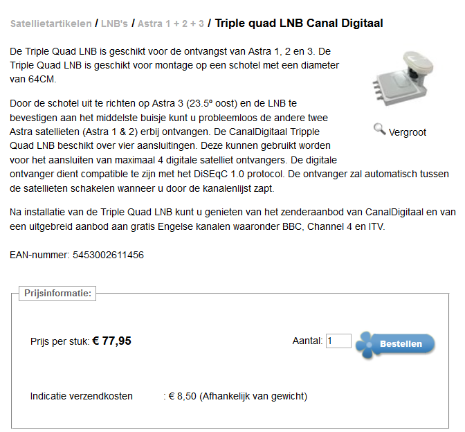

Tapaz Geplaatst: 29 mei 2014 Geplaatst: 29 mei 2014 Na het lezen van meerdere posts op dit forum heb ik besloten om te kiezen voor een tripleblock met 64 of 78 schotel. Dat lijkt me voor mij toereikend en net iets eenvoudiger te installeren. Qua prijs maakt het niet zo veel uit. Zie op dit moment de meerwaarde niet van Hotbird, maar die zal er ongetwijfeld zijn.
