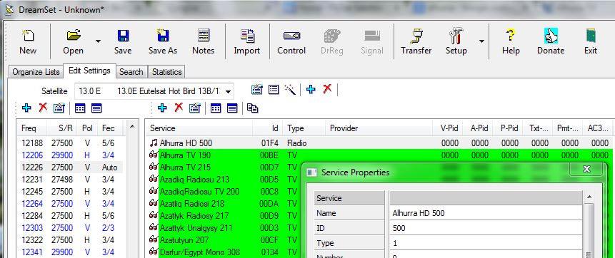

Volgens Lyngsat zit er op Transponder 76 (12226V) van Hotbird 13E een HD zender (Alhurra TV Europe).
Gisteravond deze transponder handmatig ingelezen.
84 zenders gevonden met o.a. Alhurra HD 500.
Lijst opgeslagen,maar als ik de zender wil bekijken staat hij niet in de lijst.

Hier staat hij bij de radio zenders.

De zender wordt ingescand met DVB-servicetype 2, wat dus inderdaad radio betekend.
Met Dreamset heb ik dit op 1 gezet:
En weer teruggeschreven.
En toen stond-ie wel tussen de TV-zenders.

Inderdaad stond op de radio afdeling. :crazy:
Alex1970 bedankt. Hij staat nu op de goede afdeling. Maar om er nou de vlag van HD bij te zetten.... (960x720).
