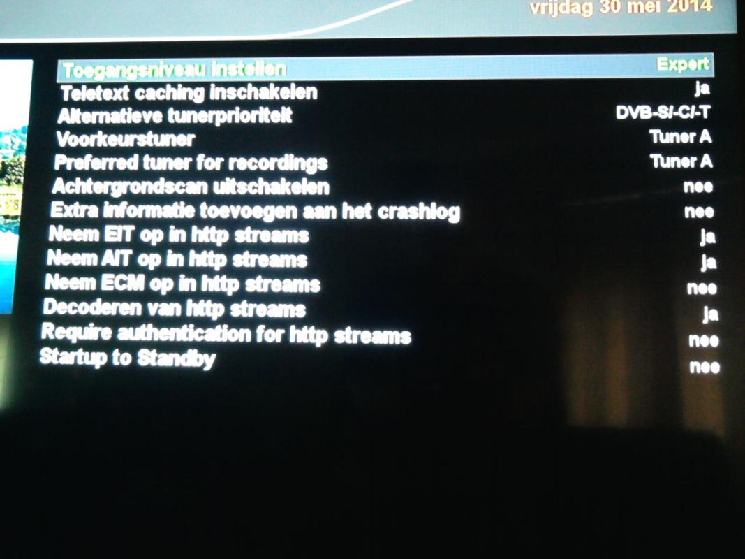

hallo wie heeft er zijn tuner instellingen zo staan
zie bijlage,dit kan ook met de zapsnelheid temaken hebben,omdat er ook leden zijn diezeggen dat het soms lang kan duren eer hij naar een andere zender gaat
dit is met pli 4

Preferred Tuner op "Auto" zetten! Als je ze beide op "A" zet en je wil gaan opnemen dan gaat hij eerst checken of de transponder vrij is. Indien niet vrij zal de zender omschakelen naar het gekozen opnamekanaal en de tuner "B" gaan gebruiken voor kijken en dat kost extra tijd. Dat is juist het mooie van de DM8000 dat dat ongemerkt wordt opgelost.
Zet de preferred Tuner op "Auto" en hij zal altijd de "tegenovergestelde" tuner pakken die immers vrij is tenzij je meerdere opnames tegelijk maakt natuurlijk.
Omdat dit zo soepel werkt wil ik mijn DM8000 ook niet kwijt..
Ik had dit natuurlijk als vb geplaatst Mimisiku,maar toch zeker en vast bedankt voor de respons
ik heb mij nu eens gezet op
voorkeurtuner AUTO
Preferred tuner for recordings Tuner B
ik zal eens kijken wat dat geeft

Volgrns mij moet je beidde op auto zetten hoor. En een modernere stb kan dit ook allemaal soepeltjes, alleen dan ook nog vele malen sneller dan de dm8000

inderdaad, beide op " auto " zetten om het "snelste" resultaat te hebben. ;)

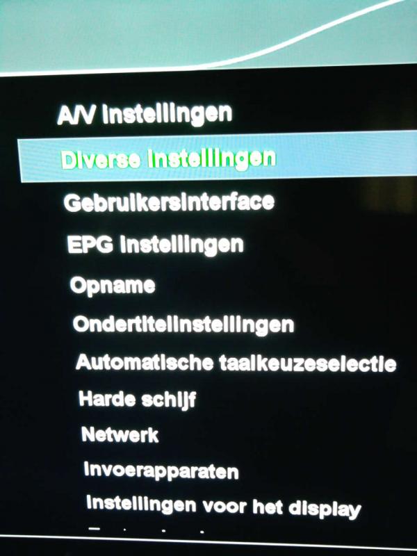

dit is met pli 4
Even oftopic Zeg smetje wist je dat je met OpenWep ook schermafdruk kan maken? zelf alleen Video maar ook alleen dus de skin meldingen zoals jij in de bijlagen laat zien. veel handiger en veel duidelijker. Het is maar dat je het weet.
Nu weer ontopic.
bedankt Loui (K)
