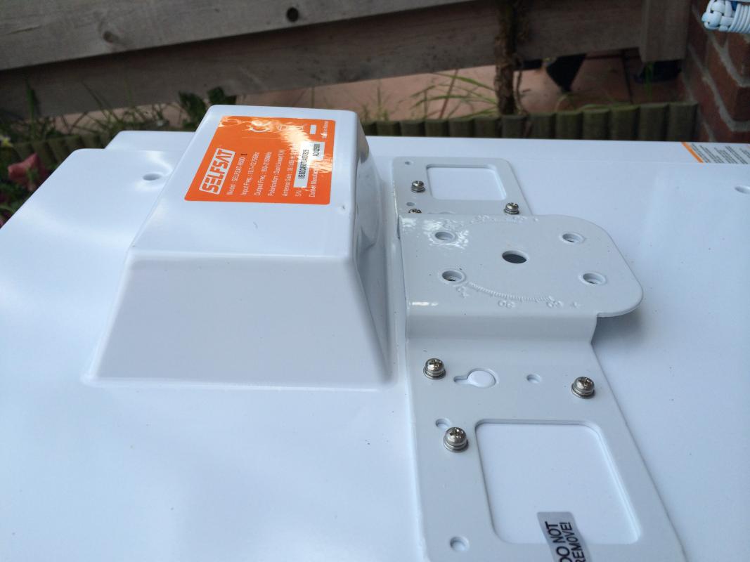

Ik heb daarom een Selfsat H50D2 gekocht, die is iets groter en zou dus een betere ontvangst moeten hebben. Maar nu het probleem, hij past niet op de rotor omdat het LNB uitsteeksel tegen de rotor aan komt. Ik kan de schotel niet dus niet ver naar achteren kantelen en dus ontvang ik niets. Is daar een nette oplossing voor? Ik heb al gezocht op internet maar kan niets vinden. En ook in de handleiding staat er niets over, in de doos zit ook geen ander aansluitmateriaal.
Zie ook bijgevoegde foto's, De H21D heeft een dunnere LNB en die zit ook hoger. Je ziet ook dat er maar een kleine ruimte is tussen de rotor en de schotel. Bij de H50D zit de LNB dichter bij de schroefaansluiting. En ook is deze LNB een stuk dikker. Heeft iemand een oplossing? Het enige wat ik zo kan bedenken is om er een stukje metaal tussen te zetten. Als ik zoiets kan vinden tenminste....

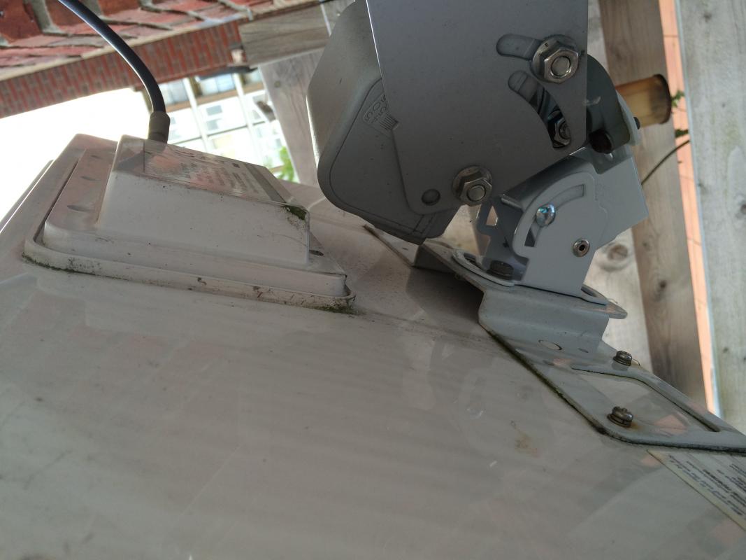

Gewoon ondersteboven monteren.

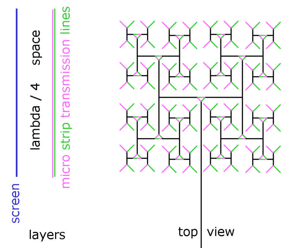

Maar in die verdikking zit geen lnb hoor. Een vlakschotel bestaat uit tientallen kleine antennes die allemaal op een speciale manier aan elkaar gekoppeld zijn, zie bijlage.

De schotel ondersteboven lijkt inderdaad te passen. Dat gaan we morgen eens proberen. Bedank voor de tip Sprietje, dat ik daar zelf niet opgekomen ben.....

Het is gelukt om de schotel te bevestigen. Alleen is de ontvangst nog niet je van het. Vooral de verticaal gepolariseerde transponders ontvangt ik slecht. B.v. op Eurosport 2 haal ik 13.6dB (=horizontaal) maar op TLC haal ik maar 9.0dB (=verticaal). Met de oude Selfsat ontving ik de verticaal gepolariseerde transponders een stuk beter. Aan de rotor instellingen heb ik verder niets gewijzigd. En op de 0 stand (4.8 graad oost) heb is betere ontvangst dan voorheen. Iemand enig idee?
Groet, Erik
Hoi,
Hij hangt nu ondersteboven. Qua bevestiging werkt dat prima. Alleen qua afstelling is het nu nog even zoeken vooral om de verticaal gepolariseerde transponders goed te ontvangen

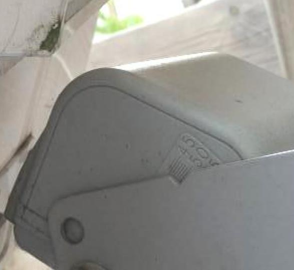

De motor elevatie lijkt op ± 50º te staan , waar woon je (ongeveer) ?
Het lijkt inderdaad alsof hij op 51 graden staat maar ja de foto is schuin genomen en de juiste afstelling is daarom niet goed te zien. Ik geloof het onmiddellijk dat hij op 52 graden staat.
Hoi, hij staat inderdaad netjes op 52 graden, maar het is inderdaad lastig te zien. Ik heb bog een beetje zitten spelen, de ontvangst is nu ietjes beter. Haal nu 10dB op de verticale transponder op Astra 23.5. Ik heb het probleem ook alleen op deze locatie, op 19.2 en 28.5 heb ik geen problemen. Op BBC haal ik zelfs 15.5dB.
