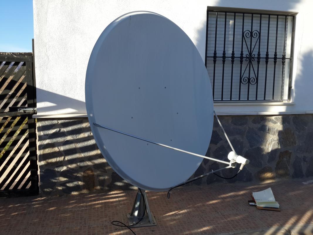

Ik ben een absolute leek in satelliet-zaken, maar moet een schotel instellen voor ons vakantiehuis in Zurgena, nabij Mojacar in Almeria. De schotel die er al stond is 1.23 breed x1.37 hoog, gericht op astra 2 vermoed ik (De LNB is kapot).

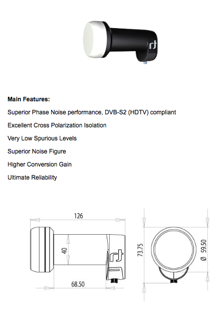

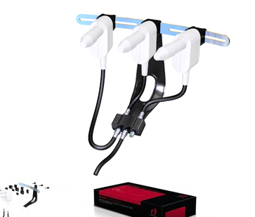

Ik vraag me vooral af hoe lang de rail moet zijn die ik nodig heb om die verschillende lnb's aan elkaar te maken, en of die een andere kromming heeft.  Zou die set van inverto werken? http://www.inverto.tv/products/?section=3

Daar kun je geen rail op zetten. Ook zitten de schoren in de weg als je de rail schuin moet zetten. Dit is typisch een schotel voor de ontvangst van slechts één satelliet.

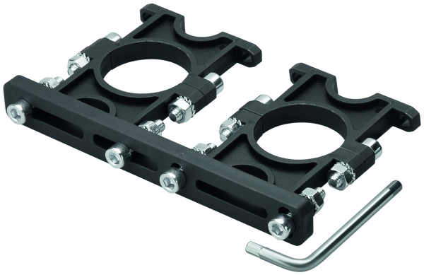

Je zou dan nog kunnen kiezen om de Astra 23,5 in de klem te zetten en de Astra 28,2 er links schuin boven te plaatsen met een tweevoudige houder maar het probleem is dat de lnb-klem zo breed is. Normaal zijn die 20mm maar deze lijkt met wel 25mm breed waardoor er op de hals van de lnb geen ruimte meer overblijft om die tweevoudige houder er nog bij te plaatsen.
Je zou dan nog kunnen kiezen voor een lnb met een lange nek.

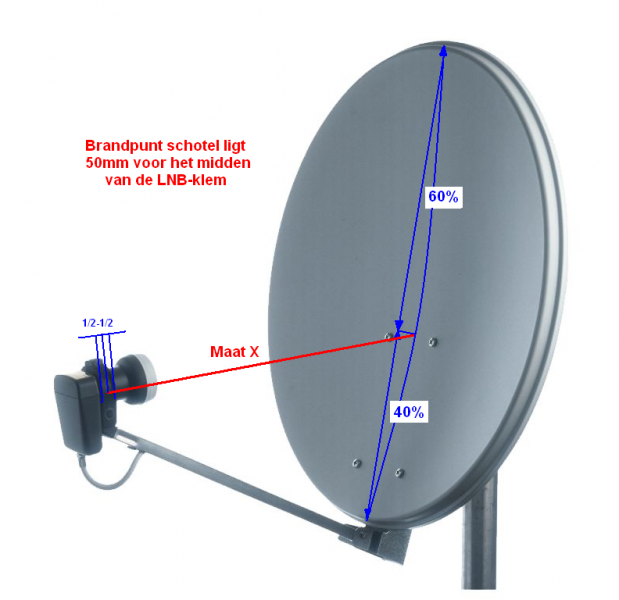

Hoe breed is die beugel van de lnb-klem?
Hoe groot is maat "X" op de bijlage?

De afstand x is 80 cm, de grootte van de lnb-klem ken ik niet, en we zijn helaas niet daar ( ik ben kennis en materiaal aan het verzamelen).  Maar die zou ik eventueel wel kunnen vervangen door iets smaller ook. Of inderdaad zelf iets knutselen.
Maar ik kan zo'n lange smalle lnb's gebruiken. (dacht ik). Bovendien heeft inverto een rail die achteraan op de lnb s pakt. Maar ik weet niet of die lang genoeg is.
Voor zo'n grote schotel moet je nooit met van de punt-lnb's werken. Dat loopt uit op een fiasco. Ze missen de vangtrechter om de signalen te verzamelen. Bovendien als je 3 lnb gebruikt, zal er altijd eentje lager zitten en die komt dan tegen de schoorstang aan. Dus 3 lnb's gaat niet lukken, twee kan nog wel.

Als lnb-houder kun je de Wentronic-2-fach-multifeedhalter-fur-23-40-lnb of
Wentronic-3-fach-multifeedhalter-fur-23-40-lnb
