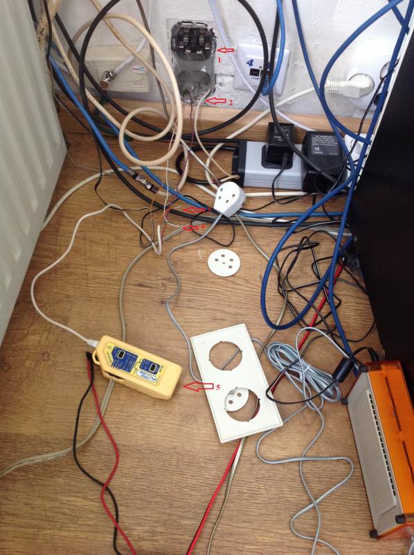

Dit is dus rampzalig en een krant lezen op internet  is niet te doen, volgens de provider is hun aansluiting goed.
De KPN storingsdienst gebeld en die zeiden er is iets mis en we sturen een monteur, deze kon niet veel meer vinden dan dat er geen signaal op zat.
Hij heeft alles uitelkaar gehaald en kon alleen zeggen die bovenste aansluiting (1) haal ik los, verbindings kabeltje (2) is er tussenuit.
Daarna heeft hij zijn meetkastje, dat gele ding (5), aangesloten op de gele en witte draad van mijn aansluiting (3 en 4).
Toen ging hij in de wijkkast , ergens op straat meten, nadat hij terug kwam was hij zelfs in de centrale geweest om te meten en zei dat het aan de software zou liggen.
Waarom ging hij, de monteur, dan van de wijkkast naar de centrale om vandaar ook te meten.
Voor mij is het nu de vraag waar zou de fout zitten, ik heb de copperje 1616 modem en een pots splitter, de bekabeling tussen aansluitpunt naar modem en splitter zijn alle nieuw.

Allereerst! Wat een zooitje! Dat terzijde. Voor ADSL gebruik je aderpaar A en B. De bovenste 2 aansluitingen van de KPN stekker. Gewoon afmonteren en de WCD weer in ere herstellen. Vervolgens de KPN stekker erin met daaraan de RJ11 draad naar de POTS ADSL splitter 'LINE' of 'IN'. Vervolgens de RJ11 plug in de 'DATA' of 'ADSL' stekker van de POTS ADSL splitter naar de RJ11 ingang van je CopperJet ADSL modem. de overgebleven 'PHONE' uitgang van de POTS splitter gaat naar de analoge telefoon...
Om te testen pak je de analoge telefoon, neem de hoorn op en luister of je een kiestoon krijgt. Hoor je een hoge fluittoon over de speaker van de telefoonhoorn, dan heb je de ADSL en PHONE op je splitter verwisseld. Hoor je geen kiestoon, dan is er geen telefoonsignaal (kabelbreuk). Hoor je een normale kiestoon dan je CopperJet opstarten. Die geeft na de training signaal.. Dan verbinding testen..

Volgens mij zit het signaal op of de wit/oranje lijn of de blauw/rode. sluit je analoge lijn even aan op één van de paren en kijk welke de kiestoon geeft. Let op dat het ADSL signaal wordt afgetapt van het ISRA punt. Dus waar de KPN in je huis komt.
Dat "zooitje" is alweer netjes opgeruimd, de aansluiting is weer netjes in elkaar gezet door de KPN monteur.
De analoge telefoon werkt dus ook weer gewoon en alles is, en was, aangesloten zoals het hoort.
Het afdekplaatje van de inbouw doos had de monteur losgehaald vanwege dat het mijn ISRA punt is, de kabel zit vast in de leiding naar de kruipruimte.
In de kruipruimte is de kabel "ergens" al 37 jaar aangesloten op een hoofd kabel welke "ergens" onder de grond ligt.
