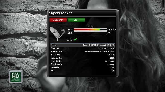

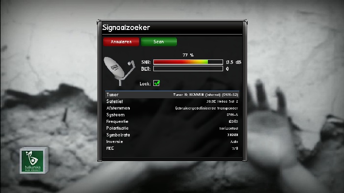

smetje limb.BE Geplaatst: 17 juni 2014 Geplaatst: 17 juni 2014 zet je ontvanger op 39°E frequentie 12565 H 30000 7/8 Zie bijlage Db. 900UHD 2X. 4x twin lnb 1x bosat 1.50m .Dreambox 7020hd v2 . Dreambox 800 Db 8000 1x. Db 800se Db 2X 500HD Sab unix triple 2x. Xsarius Galaxy 4K. Gigablue trio. Gigablue Quad Plus. Zgemma H7 Cabel en Sat Samsung UE65MU7070 4K Ultra HD Smart LED Samsung UE46F6650SSXXN led 1x LG 60"lb 870v
smetje limb.BE Geplaatst: 17 juni 2014 Geplaatst: 17 juni 2014 (aangepast) en draai wat naar het westen 3° zou toch moeten lukken 17 juni 2014 aangepast door smetje limb.BE Db. 900UHD 2X. 4x twin lnb 1x bosat 1.50m .Dreambox 7020hd v2 . Dreambox 800 Db 8000 1x. Db 800se Db 2X 500HD Sab unix triple 2x. Xsarius Galaxy 4K. Gigablue trio. Gigablue Quad Plus. Zgemma H7 Cabel en Sat Samsung UE65MU7070 4K Ultra HD Smart LED Samsung UE46F6650SSXXN led 1x LG 60"lb 870v

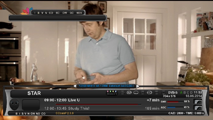

Frans B Geplaatst: 18 juni 2014 Geplaatst: 18 juni 2014 zitten idd op 3.1 met een goedkope hd decoder met aangepaste software gaan ze ook nog open. verder zit het OTEtv pakket op 9 graden, met kaart, en NOVA op 13, tevens met (dure) kaart. System Administrator (niet van deze site)

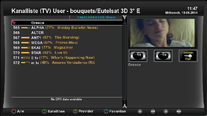

Drs. IJzerbout Geplaatst: 18 juni 2014 Geplaatst: 18 juni 2014 zitten idd op 3.1 met een goedkope hd decoder met aangepaste software gaan ze ook nog open. verder zit het OTEtv pakket op 9 graden, met kaart, en NOVA op 13, tevens met (dure) kaart. Inderdaad op Eutelsat 3D, 3,1°E zit een handvol Griekse zenders. Ik ontvang er 8 stuks ze zijn in BISS gecodeerd dus je moet een beetje creatief zijn. ALTER doet het op dit moment niet. Er zitten ook een paar goede Turkse radio zenders op deze satelliet, o.a. Love Radio, Metro FM, Virgin radio. “On ne voit bien qu´avec le cœur. L´essentiel est invisible pour les yeux”.

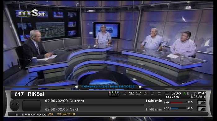

Drs. IJzerbout Geplaatst: 18 juni 2014 Geplaatst: 18 juni 2014 (aangepast) Hier heb ik RIKSat op Hellas Sat2 39°E Dat is zo´n beetje de enigste Griekstalige zender op die satelliet. Dan heb je nog RIK1/2/3/4 Radio maar die doen het niet. Weet niet waarom. 18 juni 2014 aangepast door Drs. IJzerbout “On ne voit bien qu´avec le cœur. L´essentiel est invisible pour les yeux”.

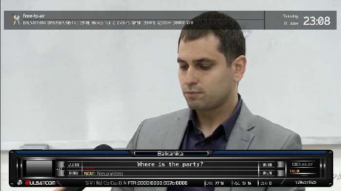

alfred de witt Geplaatst: 18 juni 2014 Auteur Geplaatst: 18 juni 2014 ik zoek de zenders van Romtelecom of dolce tv, waar zijn die dan gebleven ? Alfred Vu duo 2, VU uno twin, T90, Philips 90cm offset schotel met diseqc motor, LG 4K 55"
youriy Geplaatst: 18 juni 2014 Geplaatst: 18 juni 2014 Roemeens dus. clarke-tech HD4100+, gigablue UHD trio 4k, rotor 53grO-45grW, Fuba 85 cm.
Frans B Geplaatst: 18 juni 2014 Geplaatst: 18 juni 2014 Dolce TV zit gewoon op hellassat. System Administrator (niet van deze site)
