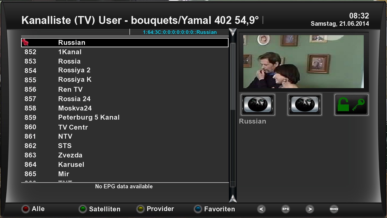

Van deze satelliet zijn verder 17 interessante Russische zenders te ontvangen zoals:
1Kanal
Rossia
Rossia24
Rossiya 2
Rossiya K
REN TV
Moskva24
Peterburg 5 Kanal
TV Centr
NTV
STS
Zveda
Karusel
Mir
TNT
Mayak

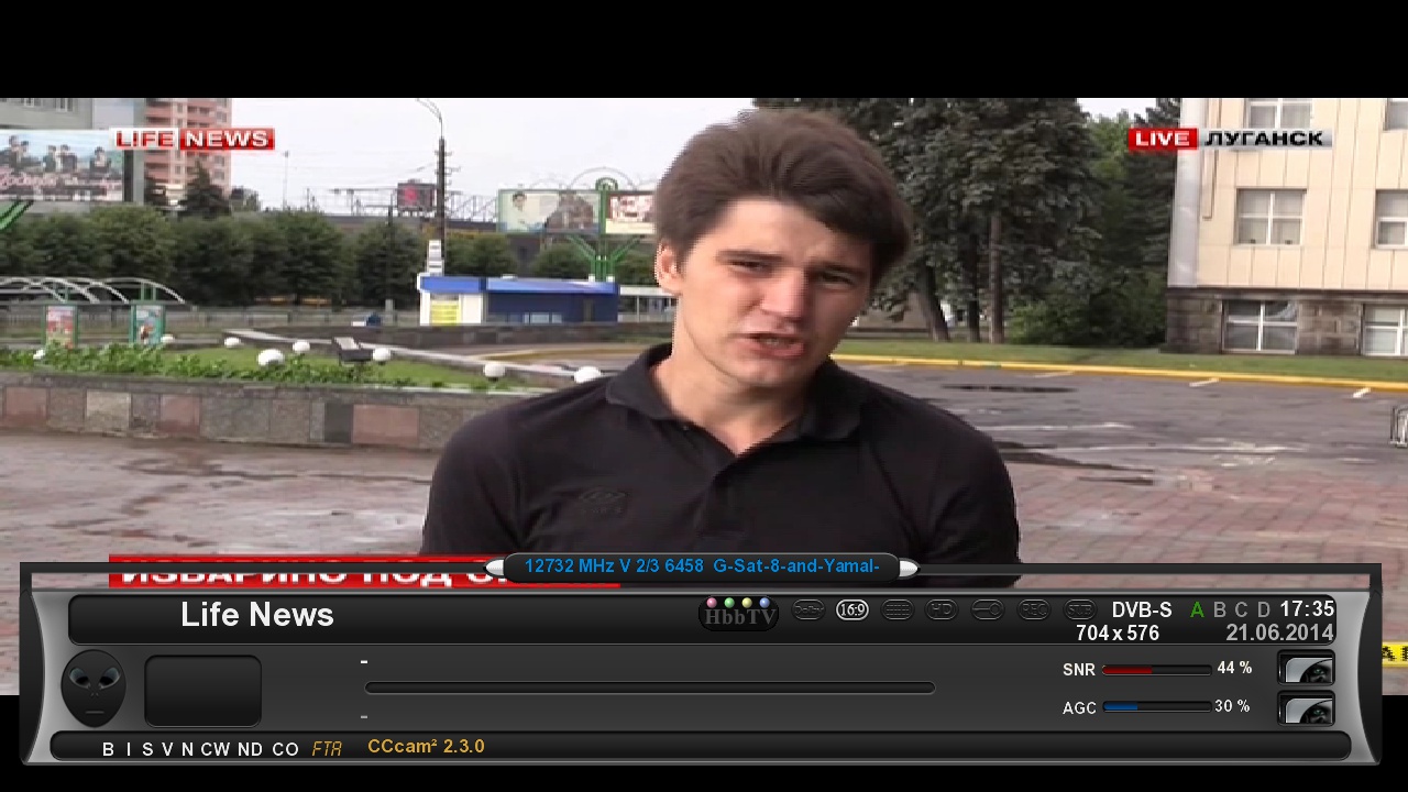

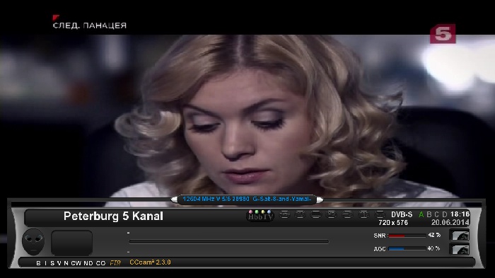

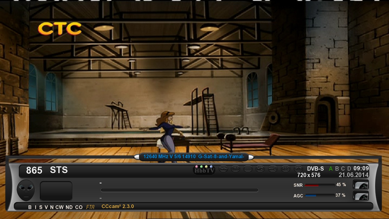

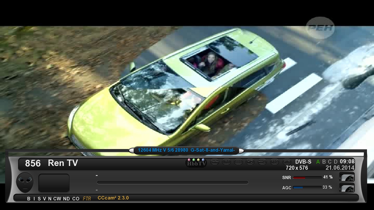

Ik ontvang beelden van 3 transponders:
10.976 H, 27.500, 3/4 DVB-S  Telemedia transponder, Northern Beam (signal quality 67%)
12.604 V, 28.980, 5/6 DVB-S  Russische zenders, Northern Beam, zie screenshots (signal quality 42%)
12.640 V, 14.910, 5/6 DVB-S  Russische zenders, Northern Beam, zie screenshots (signal quality 46%)
De sterkte is middelmatig tot goed, de signal quality waarden zijn bij zwaar bewolkt weer.
Voor mijn VU+ is dit ruim voldoende voor een blokvrij beeld.
De gegevens op Lyngsat kloppen niet en op KingofSat vind ik geen Yamal 402 op 54,9° oost gegevens.
De European Beam transponder ontvang ik niet. Heeft iemand aanvullende resultaten..?

Ja zal ik doen. Het probleem is dat de VU+ na een scan de zenders alphabetisch sorteert.
Dan is het een tijdrovend gehannes om uit te zoeken welke kanalen precies op welke transponders zitten.

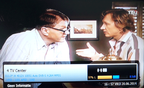

De meeste van die Russische zenders zitten ook op de C-band op de 11°W of heb ik het mis ?
4013 R  10050

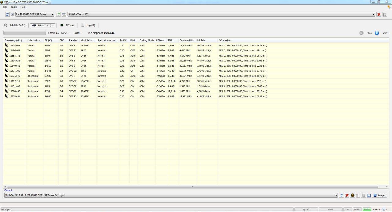

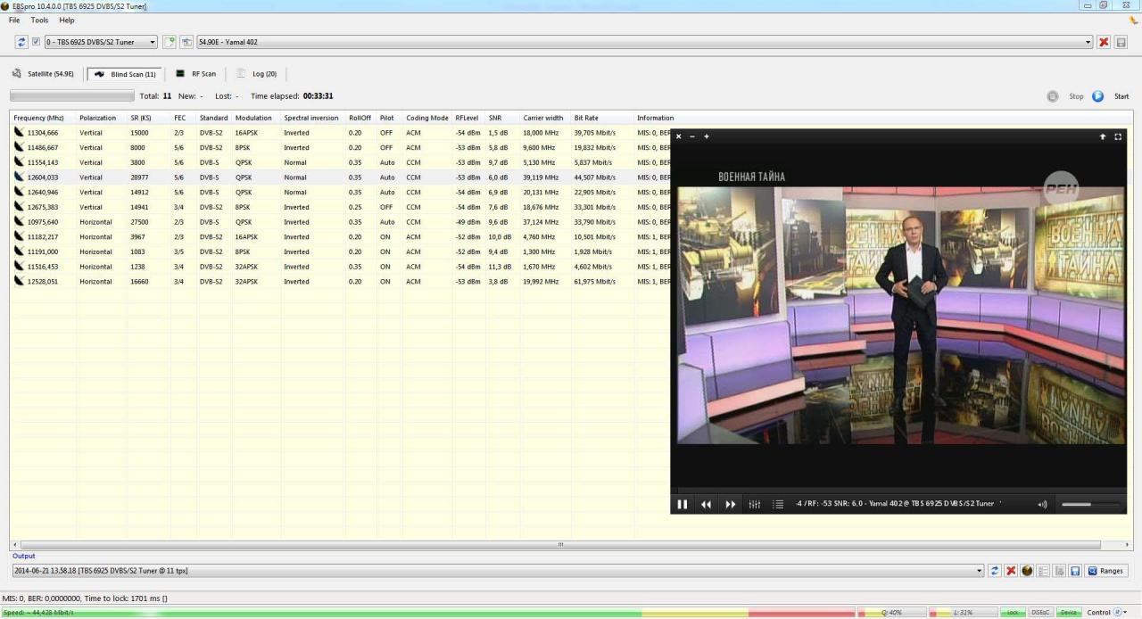

Heb even een blindscan op deze satelliet gedaan met EBS Pro , kan je gebruiken om de juiste coördinaten door te geven.
aangepast door Crazy Sat

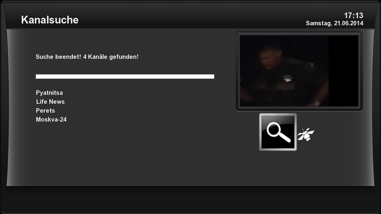

Een nieuwe transponder die nog niet in je blindscan tabel staat Crazysat, dus blijkbaar nog maar net ingeschakeld!
12732 V 6458 2/3 8PSK
Pyatnitsa
Life News
Perets
Moskva-24
Edit: na wat zoeken werd deze transponder ca. een week geleden al gemeld, maar nog niet naar Flysat e.d.
aangepast door hvdh
Pyatnitsa
Life News
Perets
Moskva-24
Ja , klopt hvdh
De TBS 6925 heeft die juist gevonden op DVBDream maar beeld in blokken. Op de ontvangers helemaal geen beeld.
Ik zit hier wel met het probleem dat dit voor mij de uiterste satelliet is die ik kan ontvangen naar oostelijke richting , een hoge bomenrij in de weg, is dus heel nipt. In de winter als de bladeren af zijn heb ik minder problemen.
Werk nu met de deltastar 90 cm ( de 120 cm ligt nog in de kelder ) werkende , denk dat deze TP héél krap is voor een 90 cm schotel.
feedhunting , a crazy hobby !
Ja..ik heb hem hier ook. Beeld is rotsvast en geen blokken. Signal Quality is 44%.

Hier nog wat screenshots:
Uitlezen met bijv. dreamboxEDIT, dan kan je ze weer op transponder sorteren. aangepast door Alex1970

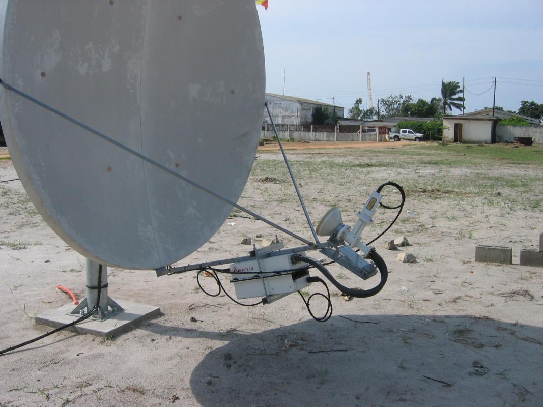

Een paar jaar geleden heb ik een uplink gebouwd voor 68,5° oost voor Telediffusion du Congo in Pointe Noire in de Congolese Republiek.
Let op de foto en kijk naar de elevatie. Daar stond ik op de evenaar en had de grootste moeite om 68,5° oost te vinden omdat ik de elevatie veel hoger inschatte. Ik had daar geen internet en geen verdere hulpmiddelen. Mij werd alleen maar gezegd: 68,5° oost. Intelsat.
Later heb ik met Intelsat in Johannesburg gebeld en ze gaven mij de exacte elevatie telefonisch door voor Pointe-Noire en moesten lachen.
