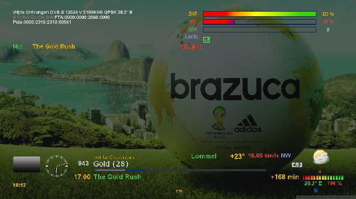

smetje limb.BE Geplaatst: 24 juni 2014 Geplaatst: 24 juni 2014 (aangepast) Radio zender GOLD ASTRA2F 12522.0 V U.K. DVB-S QPSK 22000 5/6 ps : bbc gold vind ik niet,althans deze naam gelijk je had vermeld FredHuston en doe eens terug een scan met je ontvanger,dan zal die zender er wel terug bijstaan 24 juni 2014 aangepast door smetje limb.BE Db. 900UHD 2X. 4x twin lnb 1x bosat 1.50m .Dreambox 7020hd v2 . Dreambox 800 Db 8000 1x. Db 800se Db 2X 500HD Sab unix triple 2x. Xsarius Galaxy 4K. Gigablue trio. Gigablue Quad Plus. Zgemma H7 Cabel en Sat Samsung UE65MU7070 4K Ultra HD Smart LED Samsung UE46F6650SSXXN led 1x LG 60"lb 870v
smetje limb.BE Geplaatst: 24 juni 2014 Geplaatst: 24 juni 2014 dus nog veel luister plezier Db. 900UHD 2X. 4x twin lnb 1x bosat 1.50m .Dreambox 7020hd v2 . Dreambox 800 Db 8000 1x. Db 800se Db 2X 500HD Sab unix triple 2x. Xsarius Galaxy 4K. Gigablue trio. Gigablue Quad Plus. Zgemma H7 Cabel en Sat Samsung UE65MU7070 4K Ultra HD Smart LED Samsung UE46F6650SSXXN led 1x LG 60"lb 870v
