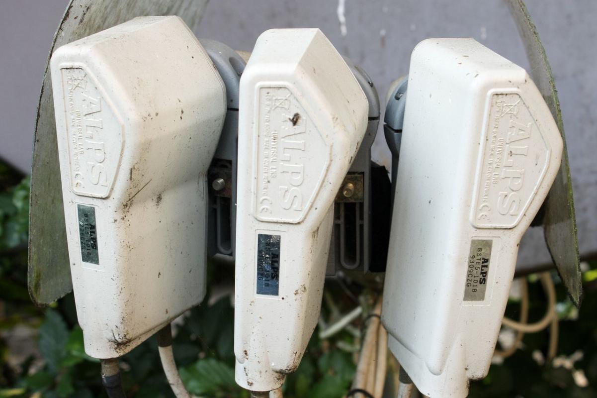

Wat betreft de lnb's. De onderlinge afstand kun je niet veranderen maar wel de hoogte. Maak eens een foto van de 3 lnb's recht van voren genomen.

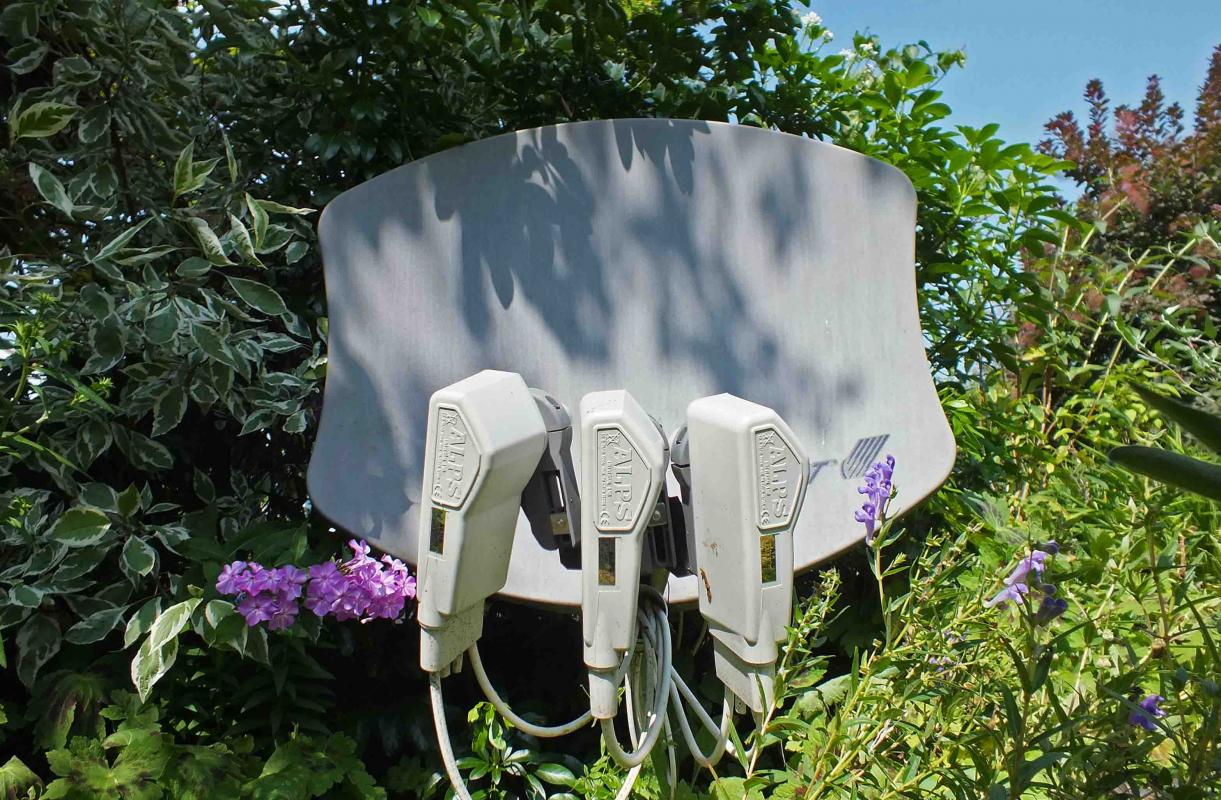

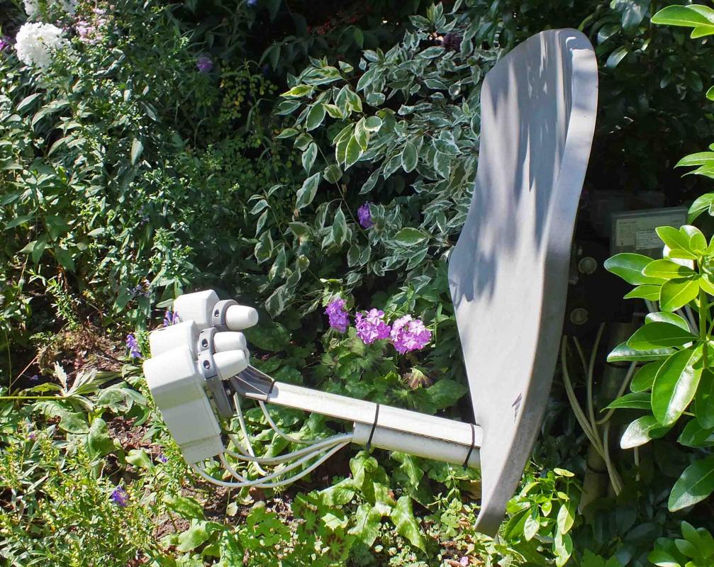

Bijgaand de foto's. De tuin staat nu volop in bloei, maar ik verwacht daarmee geen signaalverlies, want 's winters is de signaalsterkte vergelijkbaar.
Samenvattend: schotel Visiosat ca 80 bij 60 cm; 3 Alps BSTE5 voor 19.2, 23.5 en 28.2; ca 25 m coax Belden H125; Rebox 4210 PVR.
Heel veel zenders geven kwaliteit 86% (is daarmee wel mijn hoogste waarde); BBC World op 19.2 geeft laagste waarde (ca 43%) en valt als eerste weg bij sterke regen.

Wat me wel opvalt is dat jouw Astra2 LNB (de linker als je voor de schotel staat)
ten opzichte van de mijne extreem hoog staat.  Ik vraag me af of jouw schotel ooit
is uitgericht met een goede beginsituatie als basis.

In Twente is de ontvangst van de Astra 28,2 ook een stuk minder sterk dan in bijv. Zeeland maar toch heb ik het idee dat je lnb's niet helemaal goed staan.
Heb jij de lnb-houder van de Astra 23,5 wel in de nul-stand staan? Zie bijlage.
Verder moeten de drie lnb's in een 11 graden schuine lijn staan waarbij de Astra 19,2-lnb die rechts op de foto staan het laagste moet staan en de Astra 28,2-lnb links het hoogste.
Zie ik het goed dat de houder van de 28,2 bijna maximaal omhoog staat en ook nog eens schuin naar buiten staat?
Heb jij gecontroleerd of de skew van de 28,2 optimaal staat afgesteld zodat je maximale signaalkwaliteit krijgt?

Ja Snoopy, het brandpunt van de schotel ligt precies op de plaats van de middelste lnb als die in de nul-stand staat.
Nu kan een optimale ontvangst van de middelste lnb wel gecorrigeerd worden met de elevatie van de schotel maar optimaal is dat niet.
