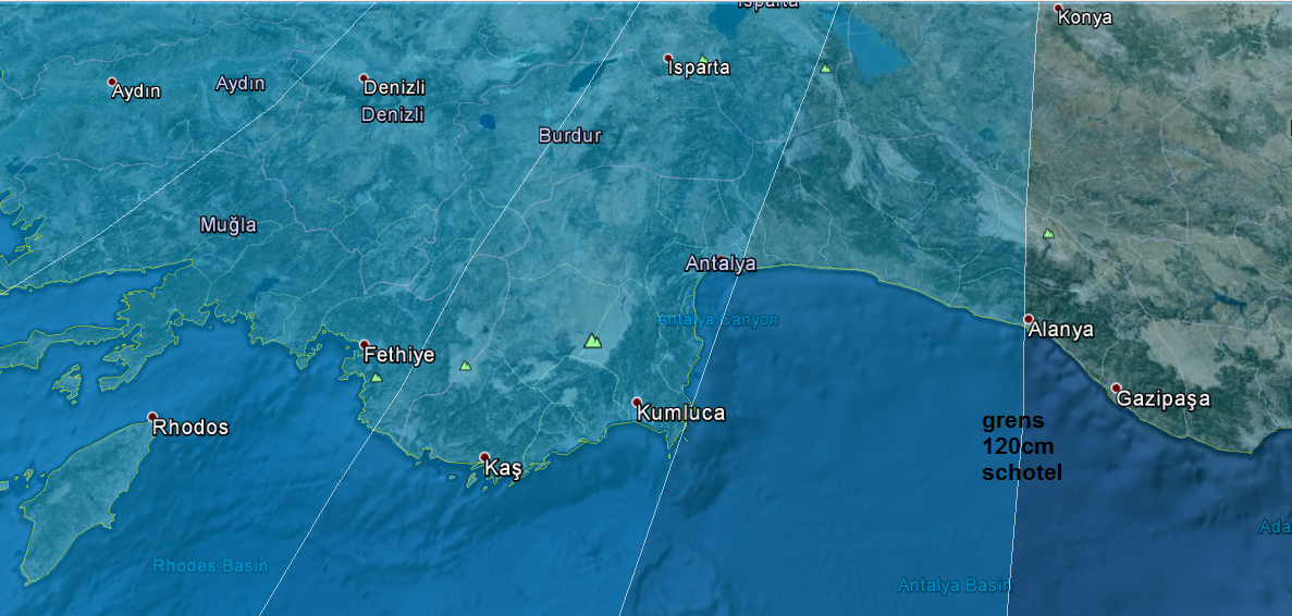

Sprietje Geplaatst: 8 juli 2014 Geplaatst: 8 juli 2014 (aangepast) Wil je persé een nieuwe schotel kopen of wil je nog één van de oude schotels gebruiken?Volgens SES heb je in Alanya een schotel nodig van 120cm. Ik vind dat ze de maat te klein hebben genomen. Voor de moeilijke transponders op de Astra 23,5 met DVB-S2, 8PSK, FEC 3/4 en 4/5, moet je zeker een schotel van 150cm nemen om ook voldoende regenreserve te hebben.Zie de bijgevoegde uitsnede uit de footprint van SES. 8 juli 2014 aangepast door Sprietje

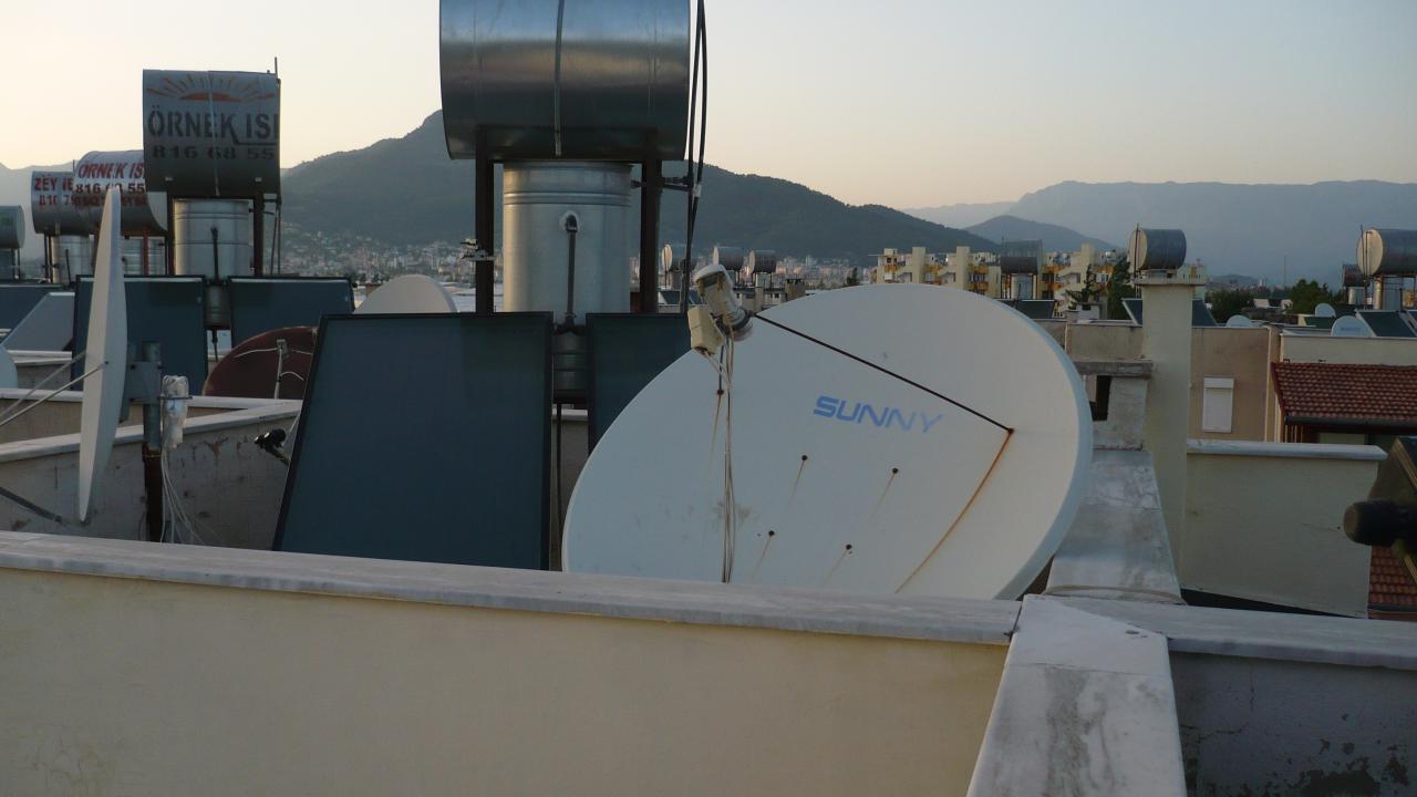

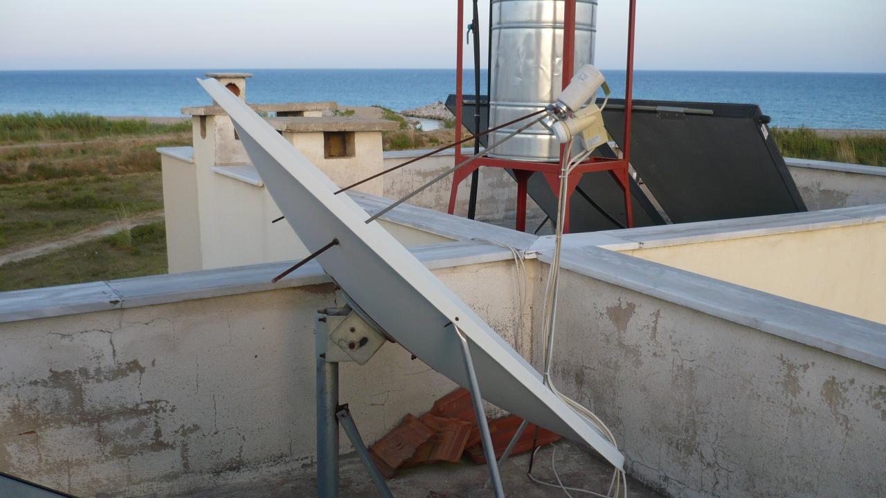

Sjattuh Geplaatst: 10 juli 2014 Auteur Geplaatst: 10 juli 2014 De schotels staan in de weg. Vrouw des huizes maakte nooit gebruik van het dak terras, maar sinds ik haar (na 5 jaar daglijks proberen) eindelijk heb overgehaald om te stoppen met werken wil ze het dak terras inrichten. Ik wil de schotel nu op het dak van mijn schuur zetten, maar als ik daar 2.2m neer zal dit er niet echt super uitzien voor de buren. Daarnaast is de 2.2 schotel van polyester en met de zon hier spingt elk jaar de verflaag eraf. Ik wil het liefste een opstelling zodat ik zo min mogelijk last van regen heb. Ik zie bij de buren die A1 en A3 op een 1,5m schotel hebben dat zij al snel last van slecht weer hebben. Met mijn 2.2m moet het echt stormen voordat ik hinder heb. Ik wil dus eigenlijk weten kan ik kwalitatief betere spullen aanschaffen (Ik heb ooit een LNB gehad waarvan de kop op schroefdraad zat waardoor je de afstand naar de schotel met enkele cm's kon instellen) om zo een kleinere opstelling te plaatsen die beter werkt. Kosten maken mij niet uit, als het maar goed is. Weet je wat erger is dan een worm in je appel? Een halve worm in je appel...

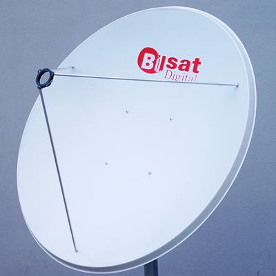

Sprietje Geplaatst: 10 juli 2014 Geplaatst: 10 juli 2014 Met een schotel van 150cm heb je de keus uit een primefocus schotel of een offset schotel. Primefocus schotels zijn met die diameter makkelijker verkrijgbaar en vooral ook goedkoper. Immers een primefocus schotel is symmetrisch en dat is goedkoper te maken en ontwikkelen dan een offsetschotel die asymmetrisch is en dus moeilijker te ontwikkelen en te maken is.Denk je aan een offsetschotel, dan is de aluminium schotel van Gibertini een optie, de OP 150 S maar daar betaal je toch al minimaal €250,- voor.

Sjattuh Geplaatst: 10 juli 2014 Auteur Geplaatst: 10 juli 2014 Ik zal moregen een foto plaatsen. Ik weet niet zeker wat het is, ik denk polyester. Maar is de Offset ook sterker in zijn signaal? Want mijn schotelboer beweert van wel. Weet je wat erger is dan een worm in je appel? Een halve worm in je appel...
