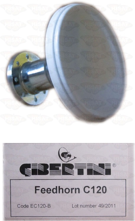

Sprietje Geplaatst: 13 juli 2014 Geplaatst: 13 juli 2014 Voor een Gibertini OP125 is een speciale feedhorn te koop, de C120. Deze is speciaal gemaakt voor de iets afwijkende f/D-verhouding van Gibertini van 0,67.In combinatie met een flens-lnb geeft deze zeer goede resultaten.Bijv. deze Inverto quad: http://www.inverto.tv/products/product.php?section=1&id=73of deze, de Invacom QDF-031 quad: http://invacom.net/qdf031.html

Sprietje Geplaatst: 13 juli 2014 Geplaatst: 13 juli 2014 Ik zie de Invacom lnb al voor €64,- staan en de feedhorn voor €40,-Tja, kwaliteit heeft zijn prijs. Met beweert dat deze set een 3dB betere signaalkwaliteit geeft dan een normale lnb. Volgens mij heeft Drs. IJzerbout deze set wel eens gehad op een Gibertini en was er zeer tevreden over.
Drs. IJzerbout Geplaatst: 14 juli 2014 Geplaatst: 14 juli 2014 Nee, heb ik niet maar wel een C-120 flens Invacom quattro flens LNC (0,3 dB) op een 120 mtr. primefocus met bijbehorende feedhoorn. Ik ben hier zeer tevreden over. Krijg op mijn locatie ten zuiden van Frankfurt bijvoorbeeld Dubai One HD op Yahsat 1A op 52,5° oost. Het is op het randje maar de ontvangst is over het algemeen stabiel, behalve bij middelmatige regen. ´s avonds en ´s nachts is het rotsvast. Overdag wat mindere ontvangst. Nilesat & BADR komen prima door. “On ne voit bien qu´avec le cœur. L´essentiel est invisible pour les yeux”.

Crazy Sat Geplaatst: 14 juli 2014 Geplaatst: 14 juli 2014 Ik gebruik reeds jaren de Invacom QDF-031 Quad en dit met grote tevredenheid . Er bestaan verschillende testresultaten tegenover de Inverto Quad's maar de Invacom QDF-031 Quad komt overal als eerste uit de testen. feedhunting , a crazy hobby ! Edison OS mio 4K UHD + Octagon SF8008 4K UHD + Dr.HD F15 + Edison OS mini + Technomate TM-5402 HD M3 CI , Moteck SG2100 + Deltastar 90 cm + Invacom C120 QDF-031 Quad lnb + SkyStar HD2,TBS5927 , en TT-budget S2-1600 kaart. Channel Master 180 cm schotel + ESX241 lnb voor C-band. DVB-T2 via Oostvleteren,Egem,Mont des Cats,Bouvigny en Doornik.
