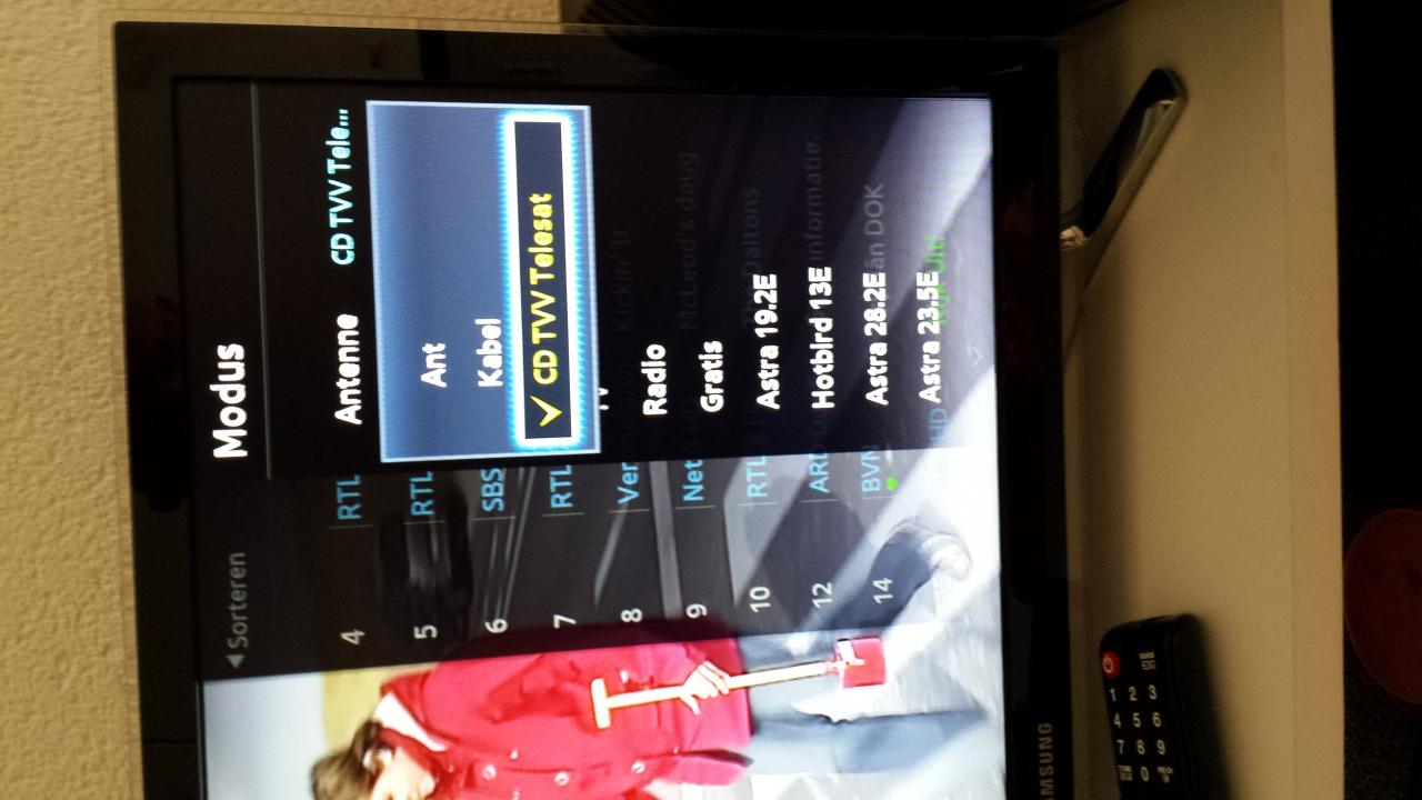

dunhans Geplaatst: 21 juli 2014 Geplaatst: 21 juli 2014 @Peter682 Omschakelen tussen DVB-Satelliet en DVB-TNT en DVB-Cable gaat heel eenvoudig. Voorbeeld: Samsung tv. Druk op: ch-list en dan op de rechtercursorknop, nu kan je eenvoudig schakelen tussen de diverse tuners. Mijn S tuner is ingescand op Canaldigitaal-fastscan Mijn antenne tuner is ingescand op KPN-Digitenne Mijn kabel tuner is ingescand op ZIGGO De coax van de satelliet en de digitale antenne kunnen gelijktijdig aangesloten blijven, wil je kabel signaal invoeren dan moet de digitale antenne eruit! Met een Aston cam 1.07 werkt canaldigitaal prima. Samsung Q75BA 65 TV / Quantis CI 1.3 voor Ziggo / Chromecast met Google tv HD voor Telenet TV, VTM GO, VRT Max, NL Ziet en Prime / Samsung 40KU6470; Quantis CI 1.3 voor Ziggo en Chromecast Ultra / JBL Bar 5.1 / 2x JBL Link Music / Harman Kardon Citation 200 / Google Nest Hub v2 / Lenovo smart clock v2 / Philips HUE verlichting / Samsung Galaxy A52s 5G / Samsung Galaxy Tab A8 2022 / Xiaomi mi band 7 / Tweak glasvezel.
