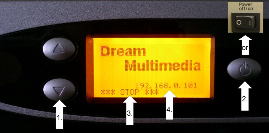

Zet de box aan met de power switch en houdt de "pijl naar beneden" toets erbij ingedrukt. Op het scherm verschijnt dan het IP adres. Via dat adres kun je via je browser flashen..

De bootloader wordt getoont op het display als je de box vanuit stroomloos opstart.. Blijft niet snel staan dus je ogen gericht houden op het schermpje als je de box aanzet..

Boot ## 35 zegt de ontvanger maar ik kan hem selecteren maar zodra ik op flash druk dan weigert hij in alle toonaarden

kan je hem in de stop modus zetten ?
