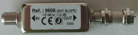

Ik doelde op de satslope die je moest gebruiken met de Nokia MM 9200/9500 met een bepaald type tunerblik .
Die had op Astra 1 12575 H last van oversturing , die 9606 satslope bracht het hele spectrum op ± hetzelfde niveau .
Ook was er in dezelfde vorm een  Nokia satellite equalizer 71700 .
Het is natuurlijk niet zo, dat je met een sat slope alle signaalpieken glad strijkt.
Wel kun je de verhouding in de signaalsterkte tussen de hoge en de lage band regelen. Dus als je in de lage band veel meer signaal hebt dan in de hoge band, kun je die dempen maar die demping stel je wel in voor alle satellieten die je ontvangt. Dus ook de lage band van zwakke satellieten wordt gedempt.

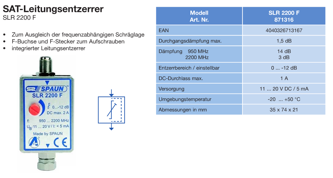

Als bijlage de Sat Slope van Spaun.
