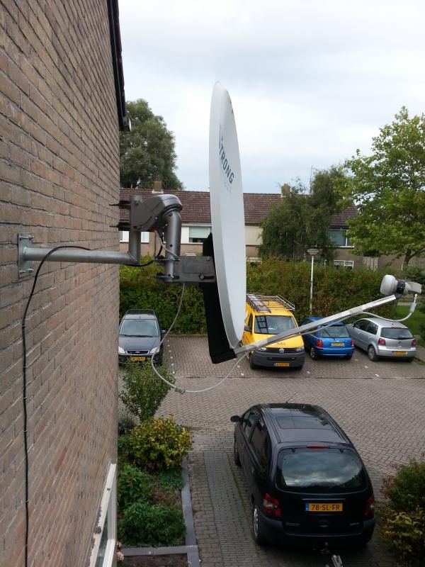

Bas1980 Geplaatst: 1 september 2014 Auteur Geplaatst: 1 september 2014 Dat is hoe de schotel er bij hangt. Heb vanmiddag alles nog eens met de waterpas nagemeten maar alles hangt exact waterpas. Heb nu de 19.2 op 85% signaal, de 23.5 geen signaal maar wel beeld??? maar nog steeds geen 5 west. Het scheelt echt een halve centimeter. Verdraai ik de complete motor een halve centimeter naar het westen heb ik de 5 west weer te pakken. Ga ik dan terug naar 23,5 krijgt hij daar helemaal niets meer.....

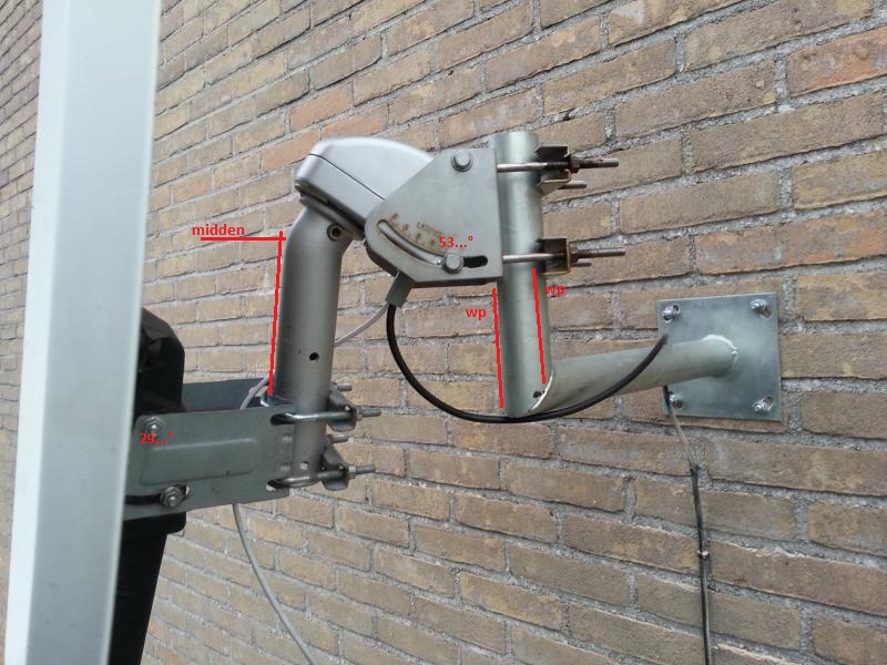

smetje limb.BE Geplaatst: 1 september 2014 Geplaatst: 1 september 2014 de schotel staat toch boven het randje op de buis van de motor ? zodat het er mooi tegen aan staat bevestigd Db. 900UHD 2X. 4x twin lnb 1x bosat 1.50m .Dreambox 7020hd v2 . Dreambox 800 Db 8000 1x. Db 800se Db 2X 500HD Sab unix triple 2x. Xsarius Galaxy 4K. Gigablue trio. Gigablue Quad Plus. Zgemma H7 Cabel en Sat Samsung UE65MU7070 4K Ultra HD Smart LED Samsung UE46F6650SSXXN led 1x LG 60"lb 870v
Bas1980 Geplaatst: 1 september 2014 Auteur Geplaatst: 1 september 2014 Zoals Smetje op de foto heeft getekend staat het exact. Op de motor zit een lijntje die precies in het midden van de schotel moest staan. De elevatie staat op 53 graden en de buis staat compleet waterpas. die heb ik vanmiddag wel 4 keer opgemeten.
