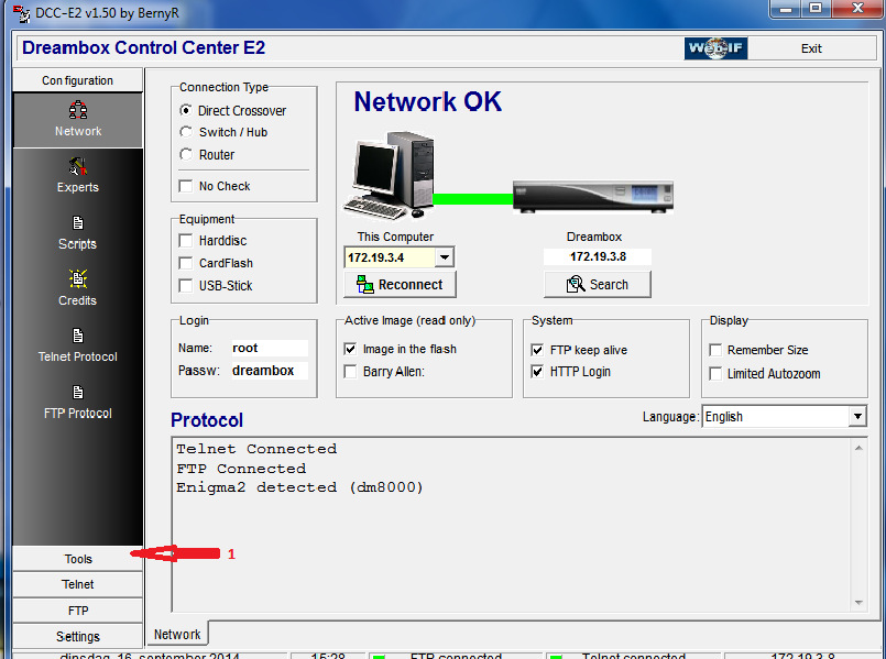

Kijk goed naar het vb
zet eerst het ipk bestand op je pc.
Maak verbinding met de Dcc 1.50 tool

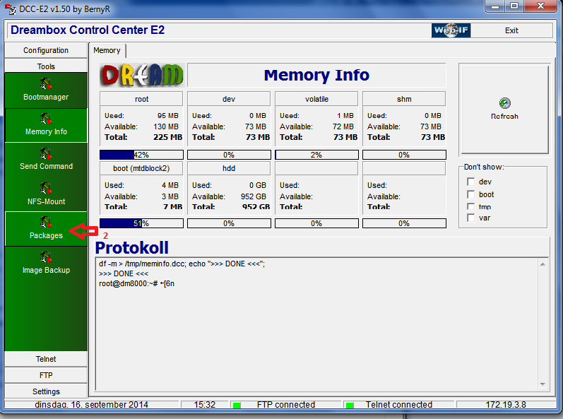

klik dan op packages nr 2

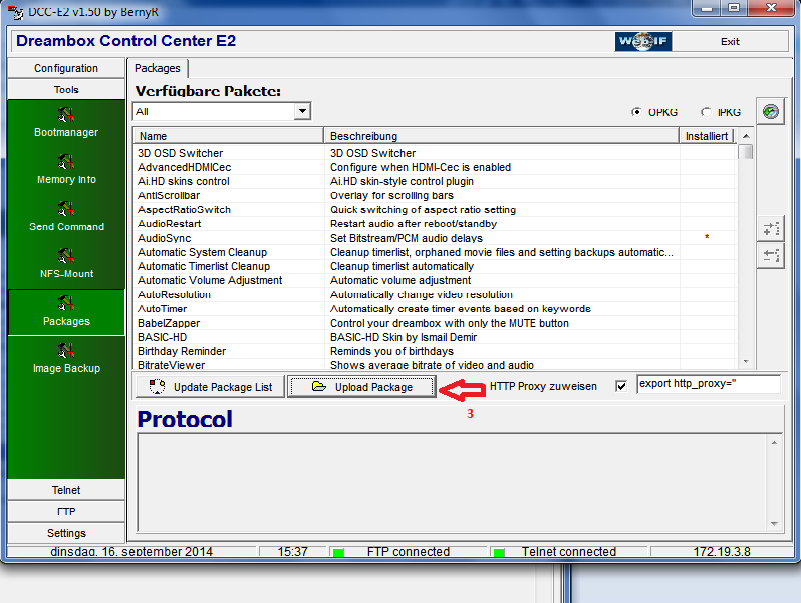

dan volg je foto 3
doe dit open en klik erop

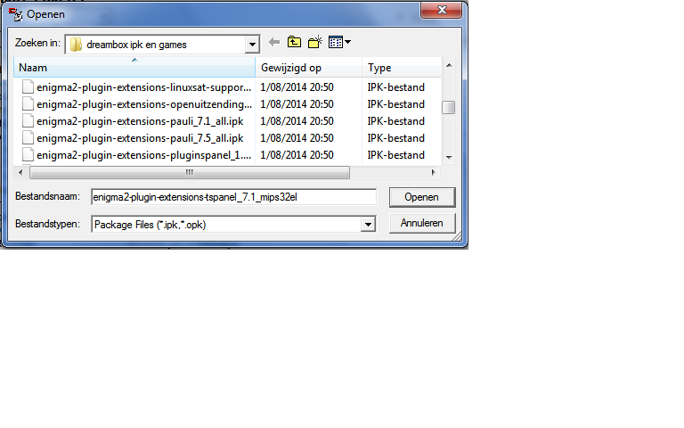

nu neem je het ipk bestand en klik op openen
en het is zo geladen

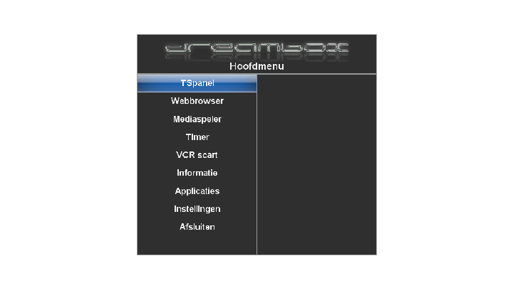

als dit gebeurt is dan reboot je de dreambox volledig.
nu druk je op menu, nu zou dit er bij staan.
