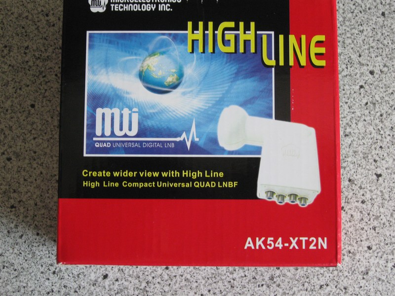

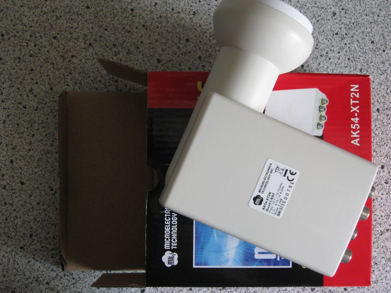

De MTI AK54-XT2N, is wel wat duurder maar echt wel goed en heb ik mij ook laten aanraden vooral voor de ontvangst van de Astra 23.5 transponders.

Maar voor deze LNB maakt het niet echt veel uit, hou er wel rekening mee dat de kop aardig wat groter is dan de meeste LNB's n.l. 65 mm.

Ja, het merkwaardige is dat je van de MTI nooit een vergelijkende test met andere gerenommeerde lnb's ziet en dat terwijl er vooral in Duitse tests vele honderden lnb's getest zijn en met elkaar vergeleken.
Vooral een nadeel bij multifeed is inderdaad dat de kop groter is dan normaal. Ik dacht zelfs 66mm.
Daarom heb ik hem op de Hotbird gezet naast een smalle Alps voor Astra 1.

De MTi lnb heeft een hogere conversiongain als de black ultra. Ook de kruispolarisatie is iets beter dus als je deze op de flens modificeerd zal je meer signaal hebben als de black ultra lnb..
