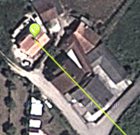

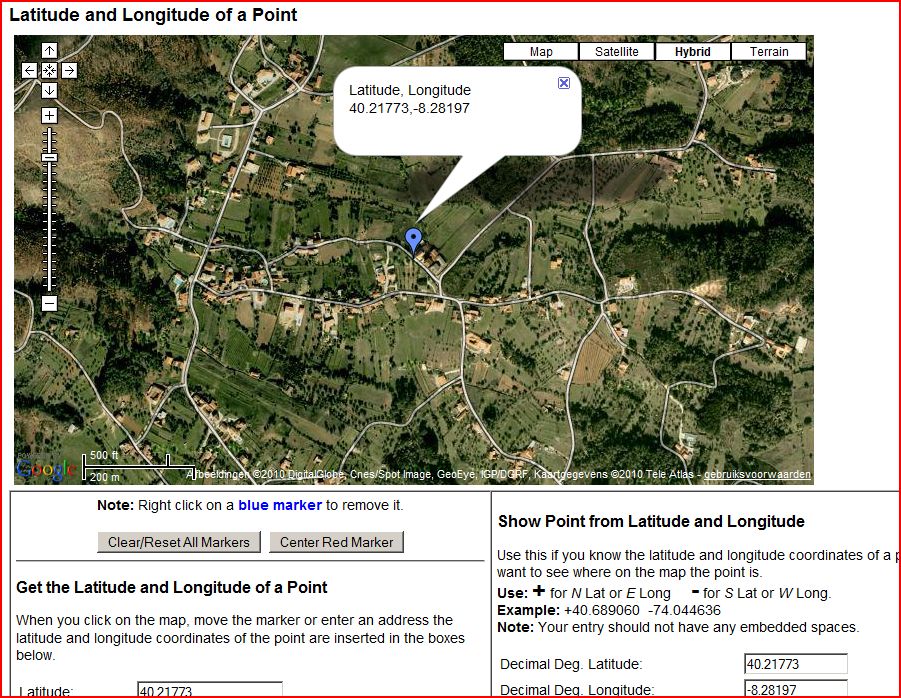

daar maak ik graag gebruik van, de gegevens:
latitude: 40,21773
longitude: -8,28197
VN Poiares (P) zie bijlage
graag voor 19E en 23E
bij voorbaat dank

klopt, alleen het huis van de buren is relatief hoog tov mijn bescheiden stulpje, plus er zijn draden voor de elektra...
heb het alleen nodig om de 23E eens nauwkeurig uit te lijnen...

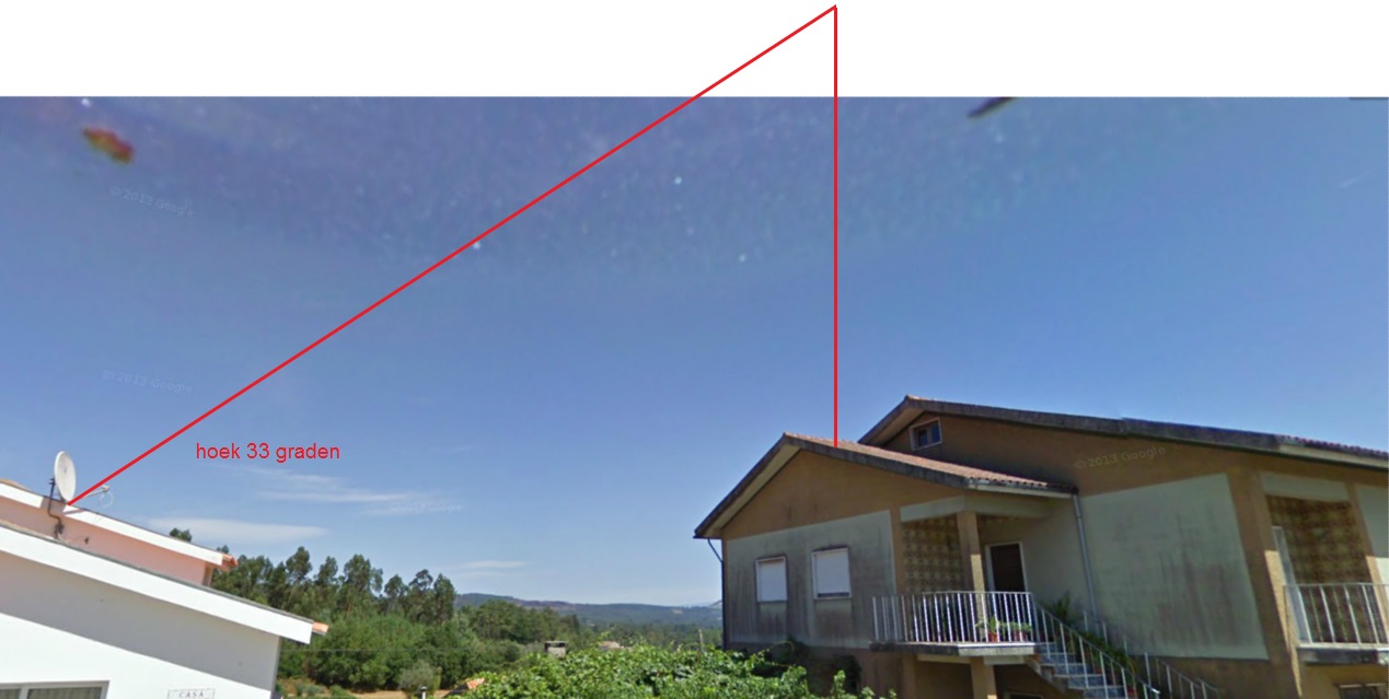

Over dat huis van de buren hoef jij je geen zorgen te maken. De signalen die het laagste binnen komen (33 graden), die van de Astra 23,5, gaan meters hoog over het huis van je buren, zie de bijlage.
Wil jij een betere ontvangst van de Astra 23,5, dan zul je een grotere schotel moeten nemen.

Ja, misschien denk je, hoe weet ik nu dat ik bij het huis van je buren dat bepaalde punt moet nemen om te kijken waar de signalen overheen moeten. Nou dat is heel eenvoudig. Dat zie je gewoon op dishpointer, zie de bijlage.
Precies over de nok van het dak van je buren.
Voor de Astra 19,2 is het alleen maar gunstiger. Die signalen komen meer van voren dus gaan lager over het dak van de buren en de signalen komen steiler van boven.

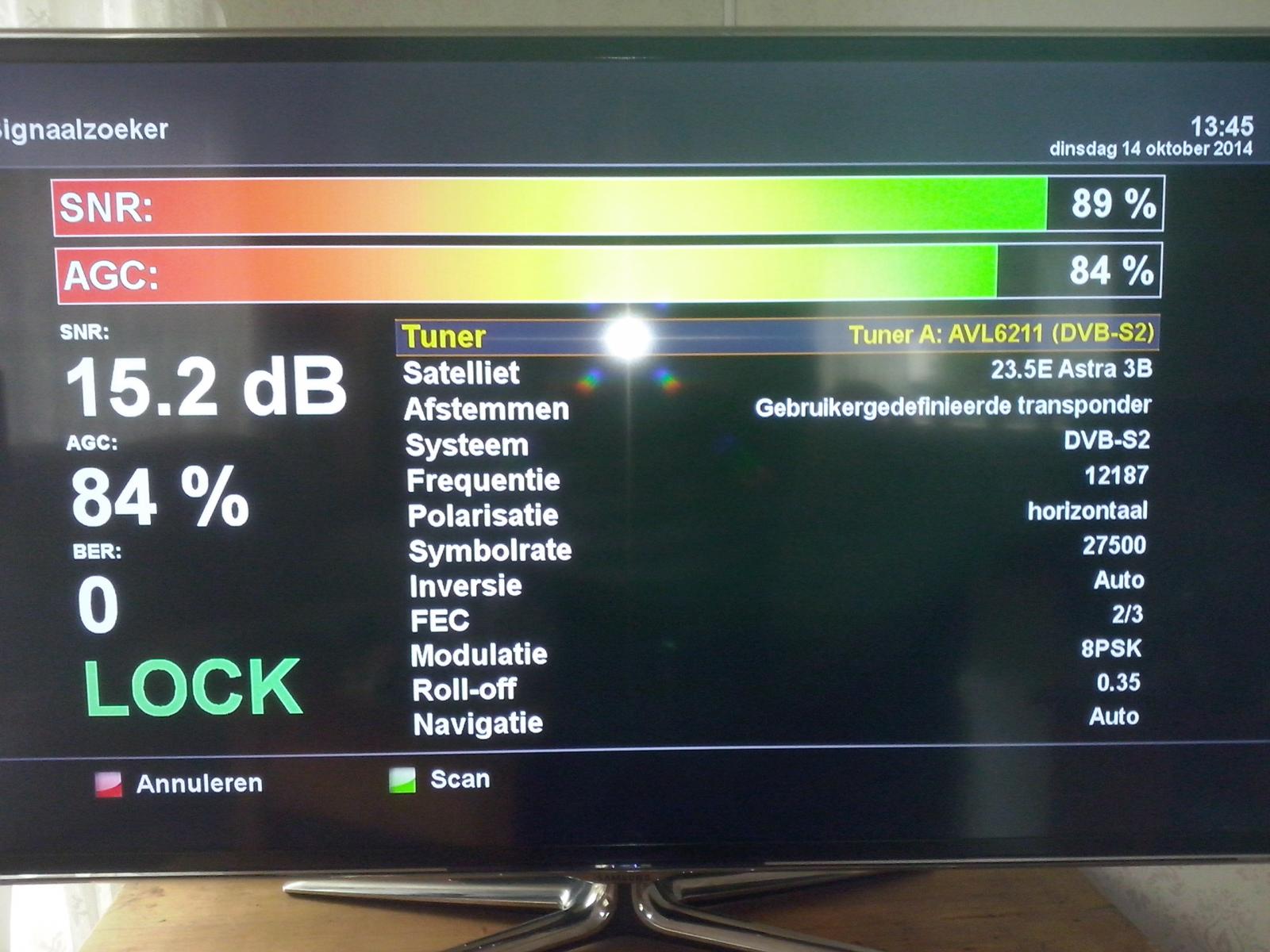

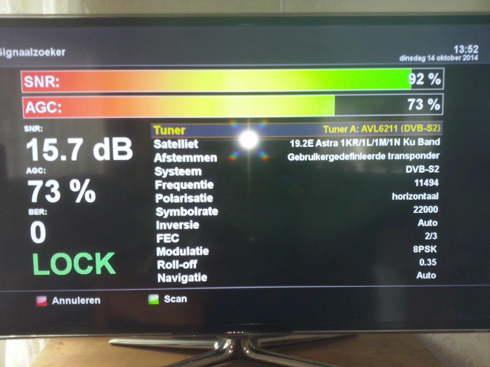

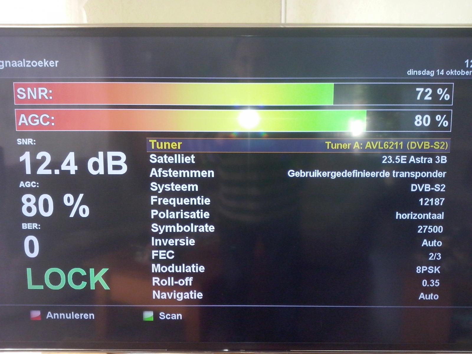

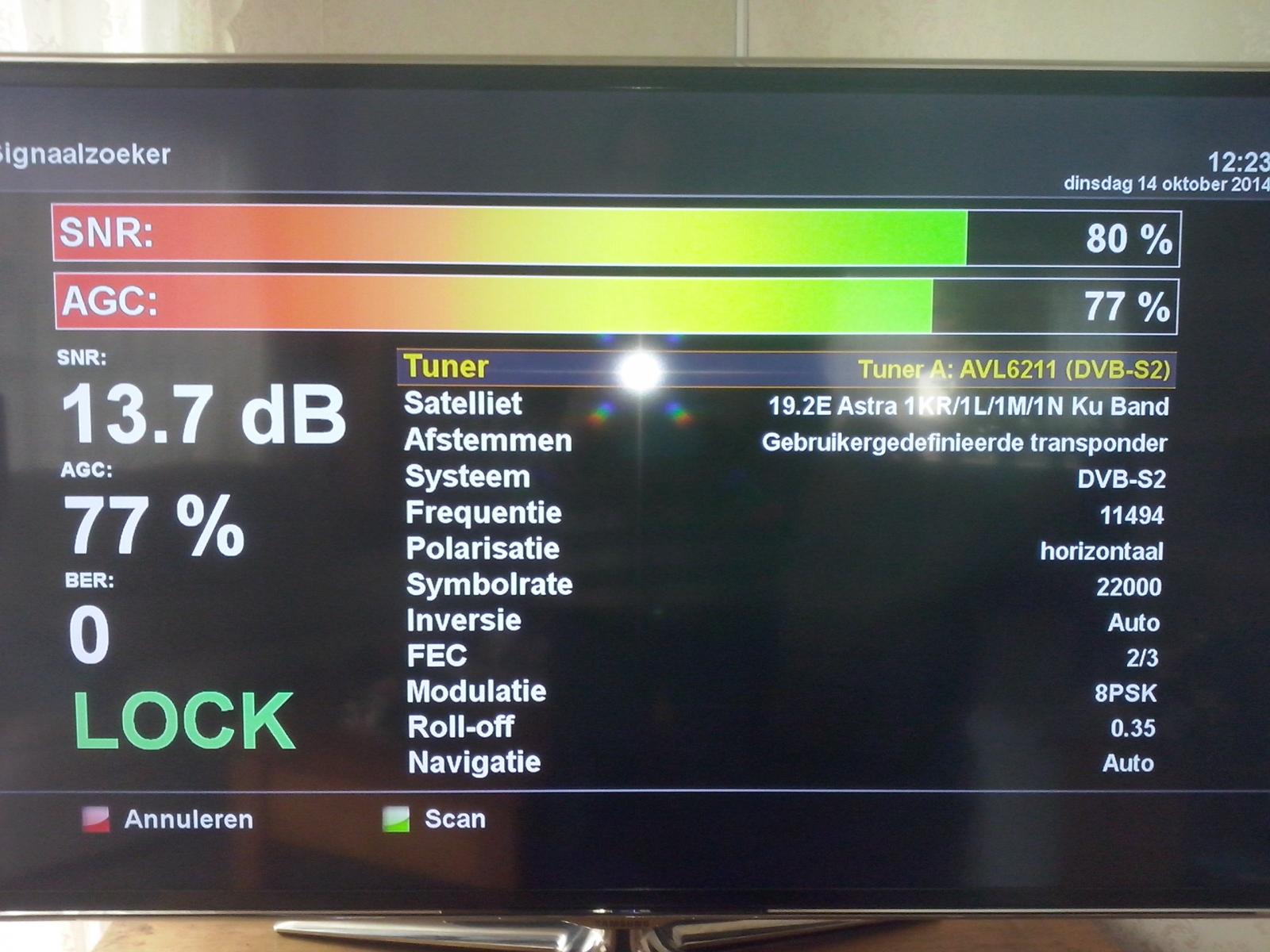

@sprietje bedankt voor deze tip, heb nu eindelijk eens naar mijn mening eens een goede test kunnen uitvoeren, hoop ook dat de waarde goed zijn, ik heb als vergelijk de waardes van beide satellieten in onderstaande meegestuurd! Kan iemand vertellen of de weergeven waardes nog beter kunnen?
Xt8000 met cds triplesat (64cm) incl. triple lnb
