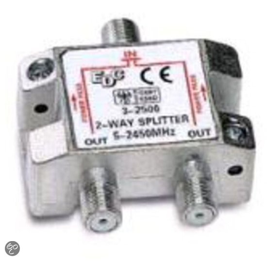

de meeste ontvangers waar je 4 tuners in kan plaatsen en waarvan er 2 vaste tuners zijn altijd dual tuners en kan je daar nu een twin tuner van maken doormiddel van als je een Satelliet Splitter 2-weg tussen zet?

Nee niet met deze je kan een diseqc switch gebruiken maar dat ligt aan je lnb configuratie en die weet ik zo niet

Als je een ontvanger hebt waar 4 tuners in zitten, dan zul je ook een (duo)lnb moeten hebben met vier aansluitingen en dus 4 coaxkabels van je schotel naar je ontvanger moeten hebben.
