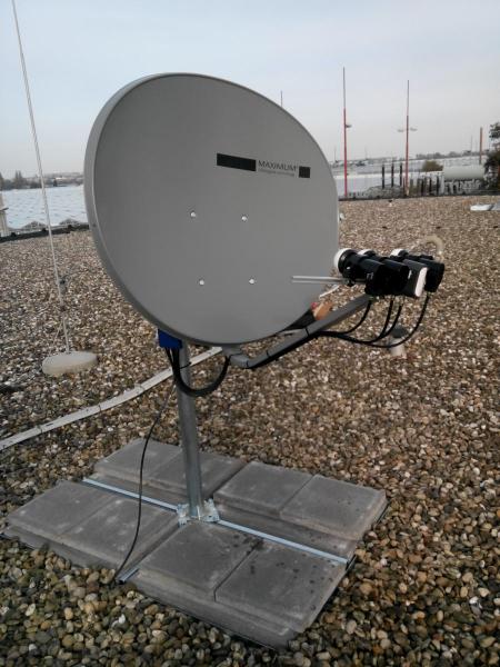

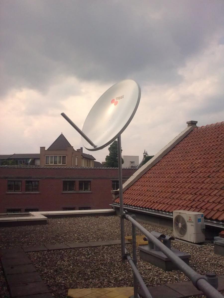

Ik ben vandaag gebeld en heb mondeling kunnen uitleggen hoe ik het wil plaatsen. Ik kreeg de indruk dat de beste man niet eens aan het luisteren was aangezien die gelijk met zijn antwoord kwam:
- je mag zonder toestemming niet op het dak komen. Een van de argumenten was: stel je voor dat ik naar beneden val, wie is dan daarvoor verantwoordelijk.
- ik mag ook niks op of aan het gehuurde bevestigen. Dit vond ik zelf vreemd aangezien het duidelijk te zien valt dat op mijn balkon in het verleden een schotel heeft gehangen. Dit is te zien aan de typische schotel vier gaten in de stenen die later met gips zijn gevuld.
- ik mocht alleen een schotel plaatsen onder de volgende voorwaarden:
1. Op een tegelvoet op mijn balkon.
2. Schotel moest zo laag staan zodat ie niet boven mijn balkonhek uitkomt.
Ik heb uitgelegd dat omdat mijn balkon zich op het noorden bevindt ik geen satellieten kan ontvangen en dat ik daarom voor een van de twee opties zou kiezen:
1. Op een tegelvoet op het dak.
2. Vastmaken aan de veiligheidshekken die vorig jaar zijn geplaatst. Waarschijnlijk moest dat omdat ze toen het dak opnieuw aan het bekleden waren.
Een van hun argumenten is dus "Schotelantennes hebben een negatief effect op het straatbeeld in de woonomgeving". Plaats ik mijn schotel op een tegelvoet op het balkon dan valt die vanaf de straat te zien en kunnen we volgens hun spreken van een "negatief beeld". Plaats ik die op het dak dan is mijn schotel niet zichtbaar en is er ook geen "negatief beeld".
Ik heb wat voorbeeld  foto's toegevoegd zodat jullie kunnen zien hoe ik die plaatsing op het dak wou doen.

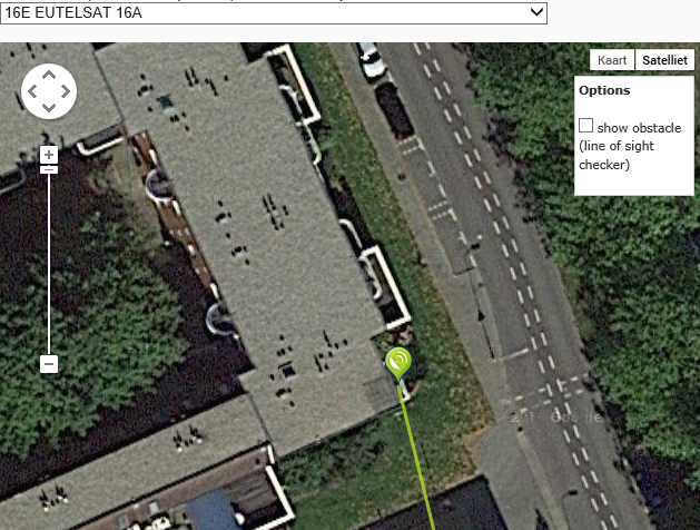

Op een foto is printscreen, dishpointer, van mijn lokatie te zien.
Daarop is te zien dat precies boven mij in het hoek van dit complex een oppervlakte van het dak "bestraat" is. Dit lijkt mijn ideaal om een tegelvoet daarop te plaatsen. Ik woon twee hoog en met een langere ladder zou ik vanaf mijn balkon die tegelvoet kunnen plaatsen zonder dat ik via het daarvoor bedoelde luik het dak op ga. Voor dat luik heb ik namelijk een sleutel nodig.
