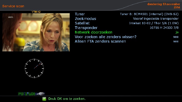

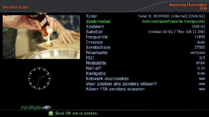

smetje limb.BE Geplaatst: 13 november 2014 Geplaatst: 13 november 2014 fig 1,zo kan je hem ook laten scannen,dan scant hij ook de hele sat thor of vrije keuze zie fig 2 wel alle frequentie handmatig ingeven enz Db. 900UHD 2X. 4x twin lnb 1x bosat 1.50m .Dreambox 7020hd v2 . Dreambox 800 Db 8000 1x. Db 800se Db 2X 500HD Sab unix triple 2x. Xsarius Galaxy 4K. Gigablue trio. Gigablue Quad Plus. Zgemma H7 Cabel en Sat Samsung UE65MU7070 4K Ultra HD Smart LED Samsung UE46F6650SSXXN led 1x LG 60"lb 870v
