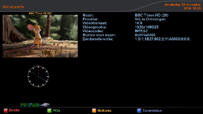

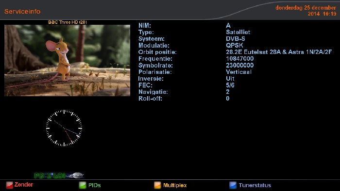

smetje limb.BE Geplaatst: 25 december 2014 Geplaatst: 25 december 2014 (aangepast) hoe heb je de lnb instelling staan ? op 10600MHZ 25 december 2014 aangepast door smetje limb.BE Db. 900UHD 2X. 4x twin lnb 1x bosat 1.50m .Dreambox 7020hd v2 . Dreambox 800 Db 8000 1x. Db 800se Db 2X 500HD Sab unix triple 2x. Xsarius Galaxy 4K. Gigablue trio. Gigablue Quad Plus. Zgemma H7 Cabel en Sat Samsung UE65MU7070 4K Ultra HD Smart LED Samsung UE46F6650SSXXN led 1x LG 60"lb 870v

cookie monster Geplaatst: 25 december 2014 Geplaatst: 25 december 2014 (aangepast) Ik ben een simpele kijker , maar een gewoon iets dat plots opkwam in mij: http://www.flysat.com/28east.php Enkel de SID is verschillend van de BBC 3 & CBBC , BBC 4 & CBeebies , mits al deze zenders al in gescand zijn , misschien is dat het probleem ?? Kijk eens of je na 20h00 ook dit probleem hebt op CBBC & CBeebies ?? Doen het pas na 19:00 uur. Daarvoor is het CBeebees.... Dit is de GMT tijd , CET is 20h00 25 december 2014 aangepast door cookie monster C o o kie M o nster C U L'8'R WEIRDOGAToRS I was born once , as an invasion of the bodysnatchers , but the doctor did get a brain-attack !! my name: breedbandwurger 1967 casa CM: FTA DVB-S & FTA DVB-S2
