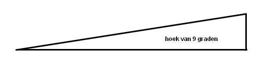

Sprietje Geplaatst: 18 maart 2019 Geplaatst: 18 maart 2019 (aangepast) De skew van de lnb's moeten als volgt ingesteld worden: - 9 oost op +1,1° afgerond aansluiting recht omlaag - 13 oost op -2° - 19,2 oost op -3° - 23,5 oost op -6° - 28,35 oost op -9° d.w.z.met de wijzers van de klok meegedraaid als je achter tegen de lnb's kijkt. Ze kosten geen drol. 18 maart 2019 aangepast door Sprietje
jarwha Geplaatst: 18 maart 2019 Geplaatst: 18 maart 2019 Bedankt voor de snelle feedback. Inmiddels de 2 GK3's besteld. -9 graden is de lnb met een hoek van 9 graden naar rechts draaien volgens bovenstaande tekening.. Gr. jan
carlosm Geplaatst: 22 maart 2019 Geplaatst: 22 maart 2019 Nog bedankt Sprietje. Jouw berekening incl tekening klopte helemaal!☺️

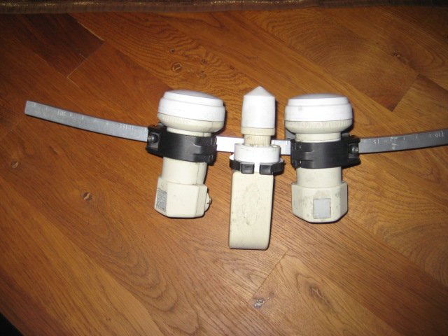

jarwha Geplaatst: 25 maart 2019 Geplaatst: 25 maart 2019 (aangepast) Eerste 3 LNB's zijn gemonteerd (alles nog wel vast zetten en hoek instellen). Hopelijk ben ik op de goede weg. Nog twee te gaan. Hierbij een foto. 25 maart 2019 aangepast door jarwha
Gast patje7of9 Geplaatst: 26 maart 2019 Geplaatst: 26 maart 2019 @ jarwha Het is beter dat je eerst de rail plaatst op de schotel en dan de LNB'S. Anders zul je de rail moeilijk op (90°) kunnen zetten omdat de LNB'S in de weg staan.😬
